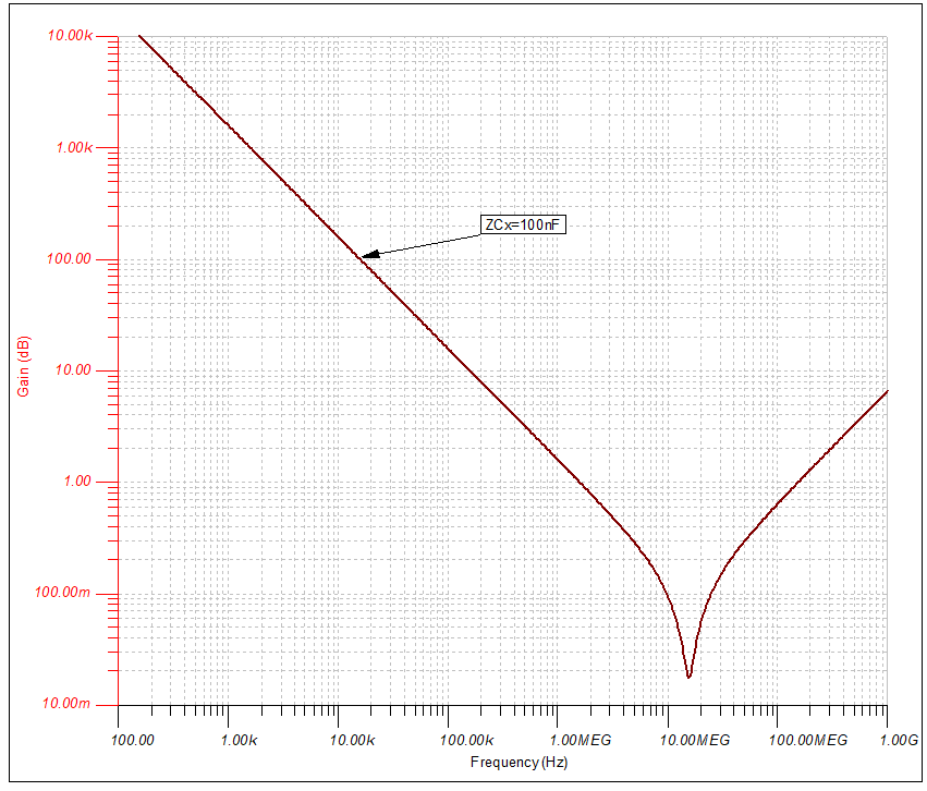

     某些 射频干扰可能会通过器件的电源引脚耦合。  一个建议是选择一个旁路电容器、此电容器 在所施加的 RF 干扰的频率范围内提供低阻抗。  许多电容器制造商提供电容器阻抗与频率间的 SPICE 模型或阻抗图;这将有助于了解 相关频率下的噪声抑制功能。  例如、请 参阅下面 100nF 0603陶瓷 电容器的频率响应。
