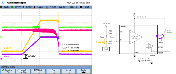

大家好、
我们在使用 INA381A1监控 LED 驱动器 LM3643输出上的电流时遇到问题。 一旦没有电流流过 LED 总线、INA381 Vout 上有一个大约0.568V 的输出偏移电压。 即使我们将 IN+/IN-短接在一起并连接到 GND、仍然存在0.55V 电压。 除了 CMPIN、Vout 未连接到任何地方。 我们还尝试了对 CMPIN 的折扣、但偏移电压仍然存在。
我看到 Vout 能够摆动到 GND。 因此它不应是摆幅限制。
您能否就可能导致此问题的原因提供意见?
Alex
    Alex、
    我需要提出一些问题。  输入端是否有任何电阻器。  您使用的是什么 Rsense?  如果您可以共享有用的原理图、

    尊敬的 Ian:
    我正在等待客户 RD 检查我建议他们验证的内容。 到目前为止、它们确认 PCB 没有问题、PCB 散热焊盘确实开路以连接到 INA381 GND。 但它们会尝试重新焊接芯片。 另一件事是、我发现 VS+引脚上没有去耦电容器。 我还要求 RD 进行放置并再次检查。
    Alex
    您好、Ian 和 Javier、
    我已验证此问题是由散热焊盘焊接不良导致的。 重新焊接散热焊盘后、此问题已得到解决。 非常感谢您的大力支持。
    Alex
