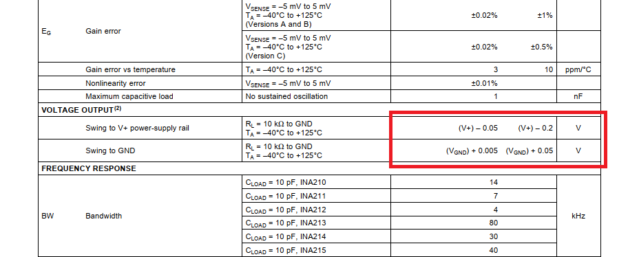

    您好、Kuan、
    Guans 表示 INA210的输出无法完全下降至 GND:
    Kai
    尊敬的 Kevin:
    对您来说、有关 FC 的问题-这取决于应用程序的速度要求。 如果不需要直流测量等全带宽、则可以将 FC 放置在尽可能低的实际值、例如几 KHz。 如 Kai 之前所述、出于稳定性原因、需要使用电容器 R、而不是可选的 R。
