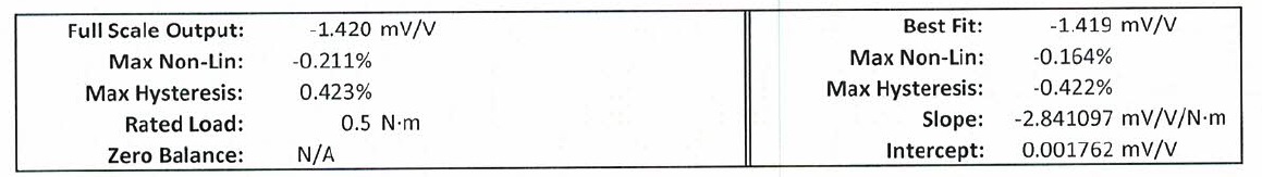

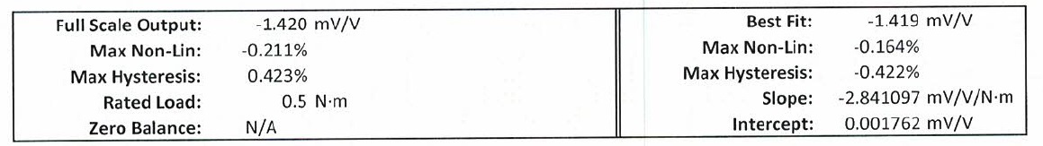

我有一个应变仪、其性能信息如所附图像中所示
我需要设计一个电路板、该电路板接受该传感器的输出(差分输出-应变仪)并生成放大的输出电压、最好是单端。  我有几个问题。
1.我目前将这些电压偏置在4.096V 是这样合理的还是应该提高这个电路板的电压?
2.建议使用哪种安培?  仪表放大器?  这最终将是一个非常小的电压。
