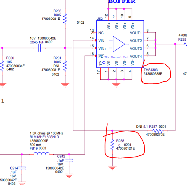

我们将其中一款产品中的 THS4303用作放大器以放大振荡器输出-但我们在 THS4303之后看不到任何输出。
振荡器器件型号为  ASTX-13-D-52.000MHz-I05-T、但  在同一电路板的前一修订版中、我们使用了不同的振荡器、而 THS4303的工作正常。
这里的问题是什么? 如果我们得到一些指示、将会非常有帮助!
已连接 Rev1和 Rev2电路板的原理图。

    附加了 Rev1和 Rev2的原理图。 THS4303设计看起来相同、唯一的区别是振荡器的变化。 对于 Rev1振荡器、它可以工作;对于 rev2振荡器、它不能工作。

    在组件上提到"DNI"的任何位置的原理图中、都未填充该模块、我们还使用内部反馈和默认增益、不在单位增益配置中使用该模块。
    感谢您提供的详细信息、有必要将输出直流偏移范围添加到您所需的输出 Vpp 中、看看您是否会削波到电源中。
    THS4304没有内部反馈(OPA692等部件不具有内部反馈、但不会在3.3V 电源下运行)。
    顺便说一下、我们使用 THS4303、它具有固定增益的内部反馈。
    是的、我想原理图显示-将线程作为 THS3404开始会令人困惑、
    因此、您显然是以10设置的增益运行、因此它假设10uA 输入偏置电流乘以当前的50kOhm 偏置阻抗是50mV 的输入偏移项。 将输入级10mV 添加到该输入级、并获取60mV 输入失调电压乘以10、以获得从中量程到600mV 的最大输出失调电压。 考虑您所需的输出 Vpp 摆幅、看看它是否会削波到电源轨减去1.2V 输出余量。 同样、您可能只是看到这些直流误差项上的部件间差异。

    您是否看到将来自振荡器的正确信号输入到 THS4303中? 您能否从放大器输出发送一些示波器截图?
