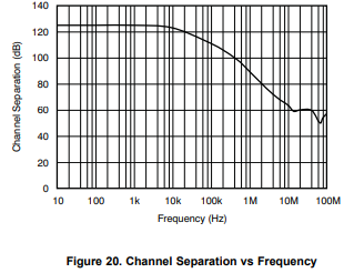

OPA2376双路运算放大器中是否有串扰与频率关系图?
我假设随着频率的增加、它会变得更糟。
我有一个15kHz 正弦波从引脚7发出、2Vpp。
 我有一个来自引脚1的3mVpp 15kHz 正弦波。
我确信、这种不必要的事件发生在芯片内部。
两个运算放大器以0.1的增益反相(是的、它们会衰减信号)。
电源为+-2.5V。
我认为具有更宽带宽的运算放大器可能会有所改进。
Tim Orr
    OPA2376串扰(通道分离)的图形如图20所示-请参阅下面的。  在 f=15kHz 时、RL=10kohm 负载时、它大约显示120dB、这意味着您应该在引脚1上看到2uVpp、在引脚7上看到2Vpp、前提是通道1的输入接地(不能悬空)、并且输入和输出电压处于 OPA2376线性范围内。  但是、如果引脚7上的负载大于数据表中指定的10kohm (例如 Rr<1kohm)、则会导致较低的通道间隔。
    此外、信号带宽与通道分离几乎没有关系。  因此、您不应期望带宽更高的部件需要更高的通道分离度。

    您好 Marek、
    非常感谢您的评论。
    我还在数据表中看到了该图。 根据我的经验、您永远不会得到120 TB 的分离。 由于没有设置测试、因此很难理解结果是如何获得的。 具体而言、一个5.5MHz 运算放大器被测试为100MHz。 认为这可能是另一部分的图! 该图顶部的94.5MHz 超出了运算放大器的单位增益。
    反相虚拟接地电路的两个部分都具有10k 反馈电阻器和100k 输入电阻器。 输出通过100R 电阻器和470nF 电容器进入立体声音频 ADC。
    所有研究表明、引脚6、7 (2Vpp)中的信号通过运算放大器在引脚1处显示为3mVpp。  这是流入10k 电阻器的300nApp 电流。 我在信号跟踪(6层 PCB)中证明了串扰。
    当今的数字示波器世界使得看不到小信号成为可能。 我与之合作的一家公司保留了一个旧的模拟示波器、以便他们可以看到这些小信号。
    最后、我使用了具有低通滤波功能的60dB 低噪声电池供电型小信号放大器。 1mV 噪声信号在示波器上显示为"干净"1V 信号。 这使我能够看到3mV 串扰。
    该电路微不足道。 一个运算放大器和两个电阻器。 我决定将"受扰对象"部分的阻抗电平降低至1k 反馈和10k 输入。 串扰会流入本底噪声。  我不知道为什么。 我希望它还在那里、但只是小了10倍。
