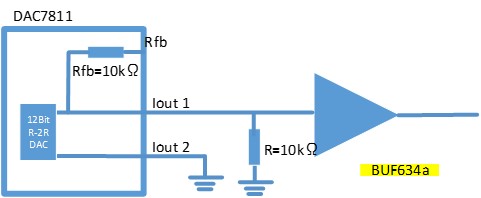

 BUF634a 执行电流-电压转换时有什么问题、如下图1所示?

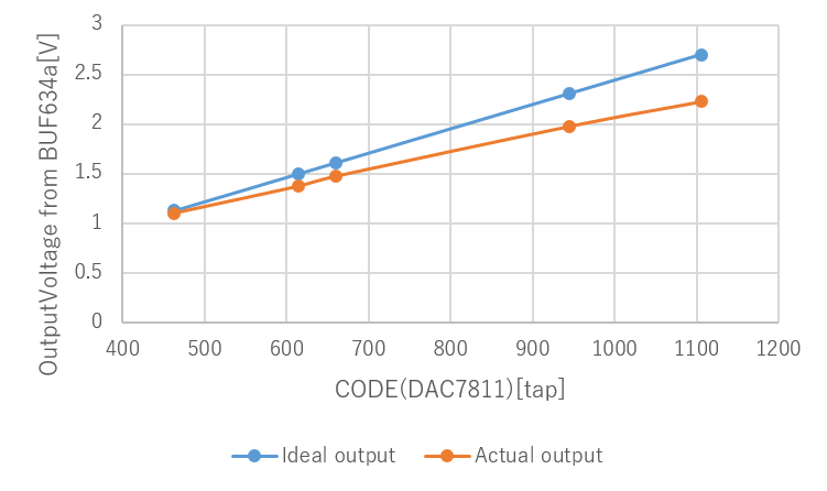

实际测量时、输出偏离了所需电压、如下图2所示。
图1:
图2:测量结果

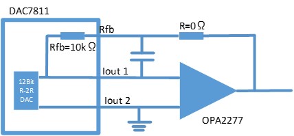

图3显示 了用于参考的 DAC7811EVM 配置。
在这种配置下、输出几乎是理想的。
图3: DAC7811EVM 的配置

      缓冲器和放大器之间的区别在于、放大器的配置方式可以让您以可配置的量获取输入信号、而缓冲器始终获取输入信号并以增益输出信号 1 (可将其视为单位增益配置的放大器)。 缓冲器通常在放大器的反馈环路内实现;由于、对于没有足够输出电流的放大器而言、它在增加输出电流量以高性能驱动低阻抗负载方面非常有用、对于这类应用而言、这对于这些放大器而言非常有用。 对于图2、我的理解是、理想输出趋势表示 DAC+OPA2277的输出、而实际输出趋势表示 DAC+BUF634A;这是正确的吗?

    电流-电压转换是否与应用增益相同?
    这就是为什么图1中的电路是错误的?
    如果是、如果您像这次那样强制增加增益、会发生什么情况?
    为什么它与对放大器应用增益不同?
    >>>对于图2,我的理解是理想输出趋势表示 DAC+OPA2277的输出 ,而实际输出趋势表示 DAC+BUF634A;这是正确的吗?
    图2的内容与您所说的完全相同。
    谢谢你。
      电流-电压转换并不意味着必须应用增益。 它需要在放大器的输入端或/和反馈端连接一个电阻器、根据欧姆定律、该电阻器可以将电流转换为电压;您可以在两个电路中执行此操作。 我在 TINA-TI 中对这两幅图做了粗略的原理图、并将其附在下面。 如果您对两个附加原理图运行瞬态仿真、则表明一旦输入相同的电流量、它就会提供相同的电压输出。 起初、我认为电压差是来自缓冲器、其输入失调电压和偏置电流比 OPA2277高-由于这个原因、OPA2277与 DAC7811完美配对。 但是、图2显示了随着代码(抽头数)增加而放大的差分。 这表明它必须与 DAC7811与外部 I/V 转换器之间的内部连接有关、在本例中、这些放大器就是这些放大器。 我们认为、这与图1中的反馈电阻器保持悬空有关、这会影响为每次以 Vref 为基准的抽头增加提供的内部电流源的数量。
       为了直接回答您的问题、这不是电流-电压转换问题、而是反馈电阻器与放大器之间缺少连接、如 DAC7811数据表第11页7.3特性说明下所述。 我将把这一点转交给 DAC 团队、以确认我们的怀疑。

    MDAC 的输出放大器需要采用互阻抗配置、以使 DAC 内部的 R2R 电阻梯正常运行。 DAC + AMP 的电路不是标准电流到电压转换。
    我建议观看以下介绍性视频、了解 MDAC 如何将数字代码转换为输出、以及将 IOUT1输出连接到放大器的虚拟接地点为何很重要:
    https://training.ti.com/engineer-it-what-multiplying-dac-mdac
    https://training.ti.com/precision-dacs-architectures
    对于 DAC 的指定性能、我们建议使用放大器的标准配置。 如果您需要缓冲输出 DAC、我们建议使用 DAC80501或其他一些缓冲电压输出 DAC。
