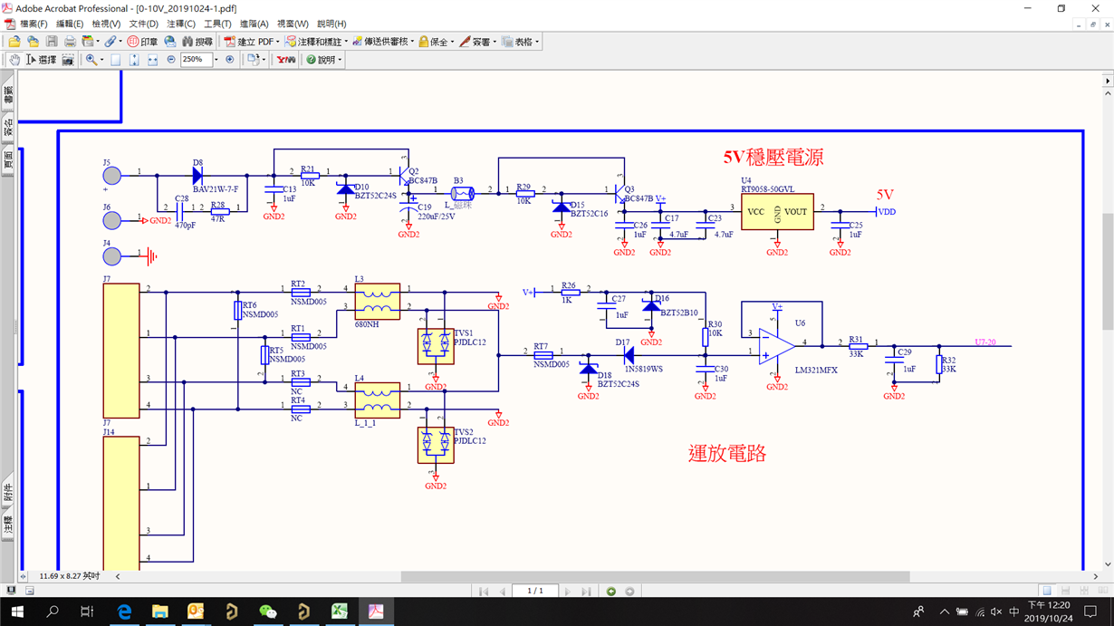

有人能不能帮助解释 LM321作为附件的电路功能? 此函数的用途是什么? 非常感谢...

    U6是单位增益缓冲 器、输出电压(引脚4)将与输入电压(引脚1)匹配。
    如果 J7和 J14断开(或 J7、J14电压大于10V)、输入电压应约为10V (D16齐纳电压)。
    如果 J7或 J14上有电压、该电压将出现在 RT7上。 运算放大器的输出电压(和输入电压)将约为 RT7电压+ 0.3V
    总之、该电路测量 J7和 J14上的直流电压。

    我同意 Ron。
    也可以是交流电压检测器、用于检测正交流信号(具有交流分量的直流信号)的最小"峰值"电压。
    或检测信号是否存在的检测器、以及定义的攻击和释放检测时间常数。
    到达 J7的信号是什么类型?

    J7连接到 LED 调光控制器使用。
