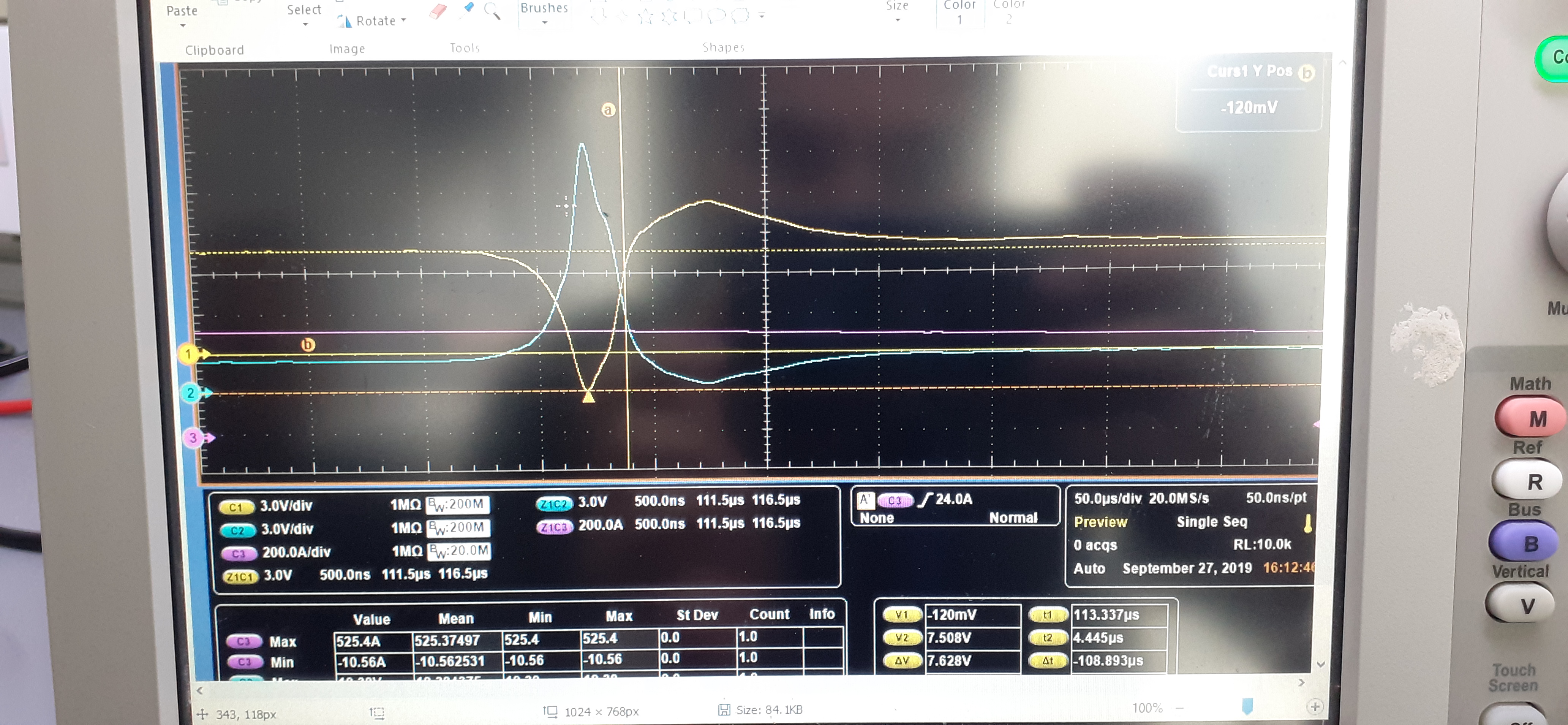

    8)。  在打开 MOSFET 时发生瞬态事件时、我连接了30k 和10k 两端的电压。
    蓝色表示10k 上的电压、黄色表示30k 上的电压。 (很抱歉、图片质量不好、我是因为紧急情况从手机上拿出来的)

    您好 Yogesh、
    感谢示波器屏幕截图、但我想确认您使用差分探头探测了30k 电阻器、对吗? 连接到示波器板接地端的单端探头将把 REF 下拉至0V。
    我们必须尝试在 Vref 上升和器件故障之间建立连接。
    您是否会执行相同的测试、但在打开 MOSFET (瞬态事件)期间探测 IN+、REF、OUT 和 Vs? 这将帮助我确定 INA213损坏的根本原因。
    Peter

    您好 Yogesh、
    是的。 Vref 的上升(REF 引脚相对于 INA213的 GND 引脚的电压)肯定会损坏器件。 为了确定 REF 或任何其他引脚的限值、请参阅数据表中的绝对最大额定值表。 违反这些条件中的任何一个都会损坏器件。
    因此、如果 VS 为10V、并且 Vref 即使在短时间内也会升至18V、那么这可能会损坏器件。 但是、我们需要确保 GND 引脚也不会移动。 换言之、我们需要确保系统的接地和 INA213的接地始终是相同的电势。 通常情况是这样、但有时如果迹线与电感一起连接这些接地、则可能会发生电势差。 这可能会使某些引脚电压测量产生误导。
    此外、由于 IN+和 IN-引脚上的电压瞬变、REF 引脚可能会上升、这就是我要求也探测这些引脚的原因。
    感谢您与我一起处理这个问题。 我希望我们能及时解决这个问题。

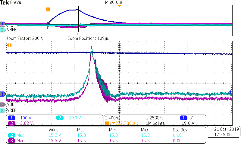

    尊敬的 Peter:
    请查找使用差分探头测量的 Vref、Vout、IN+、IN-的波形。
    它看起来 dv/dt 非常高、并且 Vref 高达15V (我们看到高达18V)。
    如果需要更多信息、请告知我们。

    您好 Yogesh、
    感谢波形。
    • 为什么输入电压高于 IN+? 这只是负载瞬态期间的一个临时条件吗?
    • IN-引脚是否连接到电路板接地端、这与大多数低侧应用中的情况相同?
    • PCB 布局的原理图和图片会有所帮助。 这可以私下发送到我的电子邮件。
    我将和我的团队一起查看这一点、但输入端存在一些非常高频的振铃、这必须导致 REF 引脚电压升高、因为根据先前的消息、10V 电压轨看起来是稳定的。 尽管仍需观察此负载瞬态事件是否是真正中断器件的原因。 由于系统接地和 INA213 GND 之间可能存在差异、因此应相对于 INA213 GND 引脚进行所有测量。 原理图和 PCB 布局照片应有助于排除这种情况。

    尊敬的 Peter:
    答:IN-更大、因为 IN-连接到分流器的另一端、而 IN+是电池接地、与 INA213接地相同。
    b. IN-引脚未连接到电路板接地、IN+连接到电路板接地。
    c.是的、所有测量仅在 INA213接地的情况下完成。
    请分享您的电子邮件 ID、以便我可以与您分享原理图和 PCB 布局。

    您好 Yogesh、
    由于您的输入信号似乎呈负值并超出绝对最大额定值、因此您迫切需要改进接地布线! 此外、即使我重复一遍、我强烈建议添加一些共模噪声输入电压滤波(从每个输入到 GND 的电容器)。 同样、为什么不使用数据表图27和29中建议的电路? 结合电路和输入是安全的。

    只是想对凯的建议发表意见。 从 IN+到接地和从 IN-到接地的输入共模电容器会减慢快速 VCM 瞬态、但有两个折衷:负载电容和降低负载阶跃响应的精度。 因此、如果负载电流从一个电平快速跳至另一个电平、具有输入 RC 滤波器的 INa213将具有较慢的稳定时间。 这是因为由于电容器容差不匹配、每个输入引脚的输入 RC 滤波器将具有不同的时间常数。 不平衡时间常数将导致不同的充电/放电时间、这将创建一个动态输入偏移、此偏移将在一个负载阶跃响应后需要放电。
