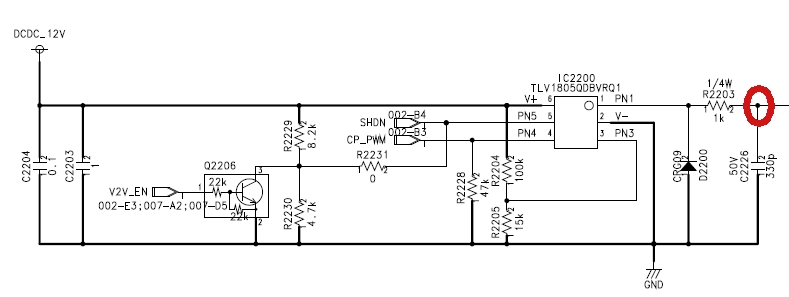

尊敬的团队:
VIN=12V、红色圆圈处的电压为16V。  在这种情况下、输出(PN1)引脚是否会损坏?
谢谢、此致、
雪利
    您好、Sherry、
    输出不能超过电源轨0.3V。
    输出是低电平还是高电平?
    对于输出高电平情况、需要将电流限制为小于10mA、以保护输出和 V+之间的 ESD 钳位二极管。
    如果输出为高电平,那么1k 电阻器会将电流限制为(16-12)/1k=4mA,这是很好的。
    如果输出为低电平、则电流为16V/1k=16mA。 这在输出电流限制范围内。 在16mA 时、输出将比 V-高大约0.5V、因此输出功率耗散为8mW、这将使裸片温度上升到高达1.3°C
    只要在 输出为高电平或低电平时存在1k 输出电阻以限制电流、我就不会看到任何损坏。
