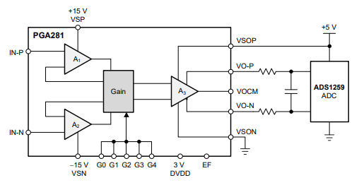

尊敬的 Marek、谢谢
请报告,是否有输入电压较低(+/- 20V)的数字控制放大器?
电源+/- 15V
TIA
Vladimir Naumenkov
www.agat.by
    简单来说、答案是否定的  但 PGA280和 PGA281具有数字增益控制功能、可在电源电压为+/-18V 的最大电源电压和2.5V 的输入 VCM 范围内额定运行。  这将允许您在+/-18V 电源上应用高达+/-15.5V 的输入信号。
