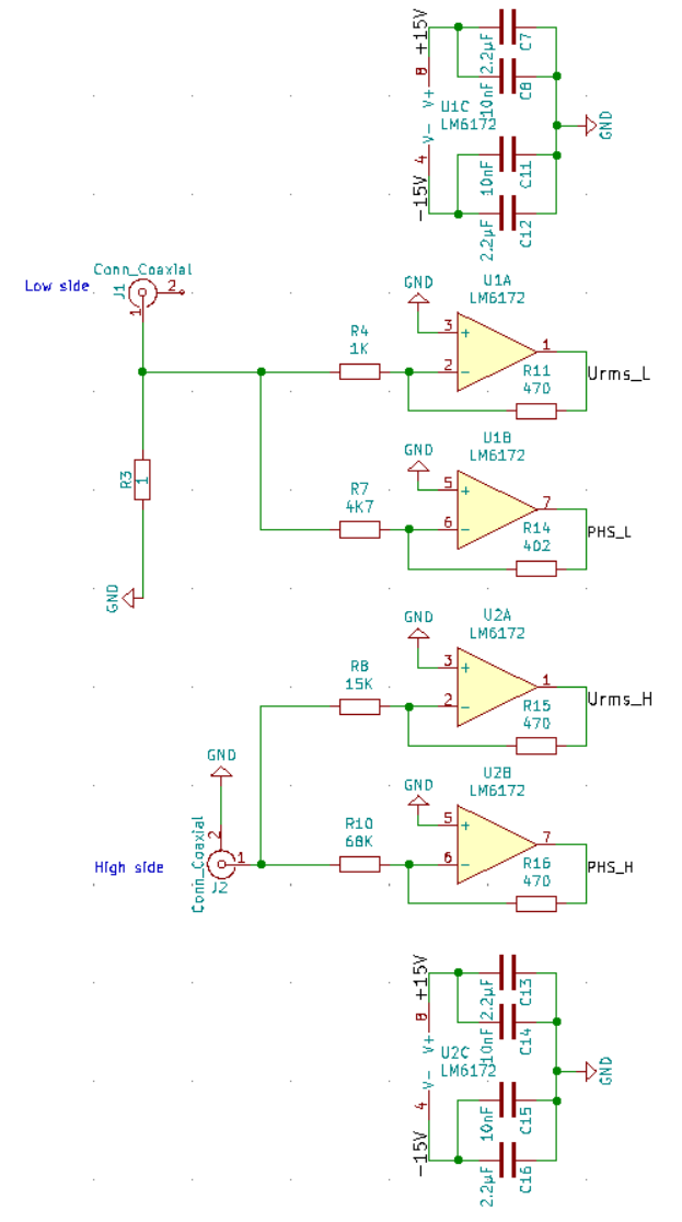

我在反相运算放大器配置中的 LM6172有问题:
但 PCB 上的测量输出与理想计算值和 Tina ti 中的仿真值有很大差异(请参阅 Excel 中值的图像)。
信号具有2MHz。 我还将在 Tina ti 中连接完整电路、以便将阻抗连接到 op-amps.e2e.ti.com/.../LM6172_5F00_circuit.TSC
我的电路中是否存在设计缺陷? 我错过了什么?
提前感谢!
Stefan

    您好 Stefan、
    如果您缓慢地将信号电平从零升至零、是否也会发生这种情况?
    如何测量信号? 您是否直接使用示波器探针接触 OPAMP 的输出? 您使用什么示波器探头? 1:1还是10:1? 什么阻抗? 50R 还是1/10M Ω?
    我会插入一个20...50R 的小型"隔离"电阻器。 请参阅数据表的"驱动容性负载"部分。 并将隔离直接焊接到 OPAMP 的输出端!
    请勿使用探头的接地电缆、而应使用接地弹簧、以避免产生尾纤和共振:
    顺便说一下、您的示波器探头是否已正确校准?
    我认为您的反馈电阻器的欧姆值太高。 例如、68K 在 HF 电路中非常不寻常。 将电阻减小10倍甚至更多。 这不应造成问题、因为 LM6172不是电流反馈运算放大器。
    以及为什么不在运算放大器前面使用电阻分压器? 这样、您就可以避免反馈环路中的这种巨大衰减、这对于某些 HF 运算放大器而言可能会产生问题。
