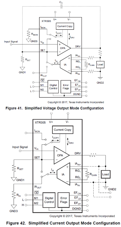

尊敬的团队
XTR305:0至10V 的输出电压范围不出现,0至20mA 的电流正常工作
PFA 原理图、请您提供反馈和解决方案。
Chetan

    您好、Chetan、
    感谢您在我研究这个问题时对我如此耐心。 XTR305可被配置为"电压输出"或者"电流输出"。 它们各自具有不同的连接/接线、不能使用同一电路同时完成。
    在您的电路中、M1设置为低电平、M2设置为高电平。 在这种情况下、仪表放大器(IA)在 IAout 引脚上提供与 IA 输入端电压成比例的电流、并可用于监控负载电压。 这是"电流输出"模式。
    现在、如果您想在"电压输出"模式下使用 XTR305、则需要更改电路。 在这种情况下、M1和 M2保持未连接(接地)、IA 提供电压输出的远程感应并反馈感应电压、校正/补偿接线和保护电路电阻。
    数据表的图41和42 (第23-24页)显示了"电压输出"和"电流输出"的建议电路。

    尊敬的 Tamara:
    感谢您的反馈。
    在电压模式- 0至10V 输出不工作期间、我们将通过微控制器更改 V/I 模式。 在电流模式期间、它在同一电路中具有轻微的非线性行为。
    请澄清以下问题:
    1.我们是否需要提供双电源,即使我们需要0至10V 的输出和4至20mA 的正侧。
    2.如果对于 que-1回答是,则说明电源的最大和最小范围是什么,例如 VCC+=+12VDC,VCC-= -5VDC 等。
    我们能否仅使用一个电源运行、即 VCC+=+12VDC 和 VCC-= 0、以便 通过微控制器获得0至10V 和4至20mA 正侧和模式控制?
    Chetan Bodar
    您好、Chetan、
    您确实需要双电源来确保0V 和0mA 的正确控制。 XTR305可与非对称电源电压搭配使用;但是、最小负电源电压必须等于或大于−3V (通常为−5V)。 该电源电压值可确保正确控制0V 和0mA 电流、并将线电阻、接地偏移和噪声添加到输出端。 对于正输出信号、此负电压源的电流要求小于5mA。

    您好、Tamara、
    感谢您的反馈。
    我可以根据数据表了解,如果我们需要0V 或0mA,那么我们需要-5V 电源。
    请告诉我、在所有功能正常工作的情况下、单电源供电(不带-5V)时、最大偏移值将不是0V 或0mA?
    Chetan Bodar
    您好、Chetan、
    数据表中未规范的条件、因此我们无法保证任何性能值。 我们建议用户遵循数据表的设计要求。
