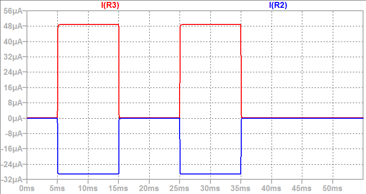

我发现 XTR300 SPICE 模型有问题。 在我使用从 TI 网站上下载的 SPICE 模型进行仿真中、根据输入端的不同电阻、IA 输入在40uA 至50uA 范围内测量的偏置电流过高。 数据表指出、输入偏置电流应小于+/-35nA。 有人可以看看这个问题吗?
我要尝试解决的另一个问题是、当负载处于开路状态时、恒定电流模式下的压摆率过低。 我预计电压将在短时间内斜升至电源轨、例如典型压摆率小于1ms。 但实际响应是、输出需要大约50mS 的时间才能到达电源轨。 我意识到这可能会受到来自内部 IMON 电流的低电流的限制。 在开路负载或高电阻负载情况下、IMON 为负载电流的1/10、即使在 nA 或 uA LEVEN 下也会具有非常低的电流。 典型值为47nF 的补偿电容器过高、无法以如此低的电流驱动。 我将通过使用 OPAMP 的外部补偿环路来解决这个问题。 无论如何、我希望这个问题可以在数据表说明中注明。

    如您所述、XTR300的仪表放大器具有10nA 的输入偏置电流;但是、数据表中提到、仪表放大器的典型输入差分阻抗为~10^5 (~100kOhm)、共模输入阻抗为10^5 (100kOhm)。  如果负载上的输入电压为~0V、则流入仪表放大器输入的电流大约为~10nA; 但是、如果 IA 输入端的差分输入电压为5V (负载上为5V)、则输入电流大约 为~50uA。
    关于压摆率的第二个问题、电流输出模式下的典型压摆率预计约为1.3mA/us。  如果可能、请提供完整原理图、并提供器件 XTR300输出和电压输入端的电压示波器图。  当负载也存在时、是否会出现慢速压摆率问题?   在原理图中,电源电压(V+/V-)、基准电压和 DAC 产生的输入电压范围是多少?  您是否在器件的标志输出上使用了上拉电阻器?  除了补偿电容器 C2=1nF 之外、是否还有任何额外的负载电容?  另请在原理图上显示电源旁路电容器和生成电源电压的电路(或器件)。

    这个压摆率问题已经被认为是 IA 输入端100nF 电容作为滤波器的问题。 当指出此类负载电容时、团队成员提供了错误消息。
    现在、您所指出的100K 输入电阻确实是在 IA 输入连接到负载的恒流应用中需要考虑的问题。 在典型的4-20mA 应用中、这不是问题、因为负载与输出串联。 虽然用户将 IA 输入连接到负载以进行电压测量、正如数据表描述的用例如图39所示。 标准电路配置)、100K 输入电阻将影响电流精度。 也就是说、如果 IA 与负载相连、如果用户不 考虑 IA 输入电流、则电流设置公式将会错误。 您的数据表应描述此问题。

    使用实际硬件进行检查、以验证 IA 输入端是否存在真正的100k Ω 电阻。 结果是它没有高泄漏电流。 实际的 XTR300芯片没有这个低100K 欧姆电阻。 因此、您可能需要与您的团队核实这是不是真正的问题、还是与 Spice 模型相关的问题。
    但是、现在我不需要使用仿真来解决问题、实际硬件也没有这么高的偏置电流。 在这种情况下、如果需要为其他用户改进数据表或 Spice 模型、您需要考虑此反馈。
