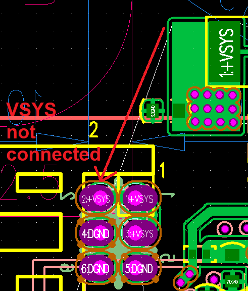

    您好、SHH、
    非常感谢您提供更新后的文件。 我能够毫无问题地对其进行审查。 原理图看起来不错-没有问题。
    我也看不到布局方面的任何主要问题、但我有一些意见和问题:
    • 分流器左侧的覆铜(+VSYS 网络)与电流垂直。 正如现在的布局那样、分流器上会出现一定程度的电流密度不平衡、从而导致更高的增益误差。 我建议将覆铜和过孔调整为下图所示的值。
    • 我在布局上看不到任何 GND 或电源平面。 这可能只是我对 PADS 布局查看器的不熟悉。 电路板上是否有任何此类平面? 这似乎会导致一些布线问题-例如、+VSYS 未连接在分流器 R740和连接器 CN702之间。
    • 客户似乎在系统中几乎每个网络周围使用到 GND 的保护迹线。 我不经常看到这种情况。 他们是否有一些要求来推动这一发展?
    • 数字线路(SDA、SCL)上的长迹线以及接地的并联保护迹线将导致相当高的寄生电阻和电容。 由于此 RC 时间常数、这会减慢最大通信速度。 如果需要高速、较短的布线会更好。
