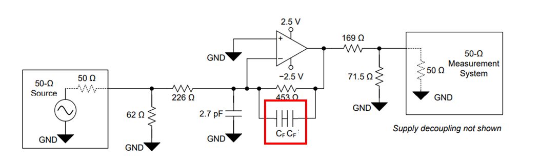

我的客户由串联的反馈电容器组成、以降低电容、如下所示。
这部宪法是否允许?

    当然、这是获得较低反馈 C 的好方法
    请注意 中点处的交流接地寄生 C、
    反馈 R 本身将具有寄生 C、典型的表面贴装 R 约为0.18pF
    3.如果您需要较低的频率、则有专门的 R 可满足非常高的频率需求-请查找网络分析器中使用的 R。

    当然、从理论角度来看、这是可能的。 但我不会使用解补偿的5.5GHz 运算放大器来实现这一点。 我会尽可能减小反馈组件所覆盖的 PCB 面积。 使用两个串联电容器、不仅可以增加杂散电容、还可以使反馈电容器的不需要的串联电感加倍。
    您还应记住、该0.5pF 电容器的最佳值将取决于实际布局。 因此、使用稍低或稍高的电容可能会获得最佳结果。
