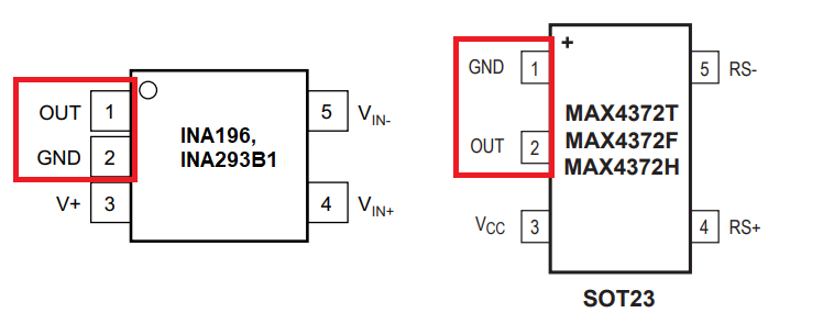

请建议使用 p-p 解决方案来替换 MAX4372TEUK+T 非常感谢!

    您好 Sean、
    遗憾的是、由于 Maxim 器件的引脚排列、我们没有引脚对引脚兼容的器件。 请告诉我、如果客户对 PCB 上的小幅接线变化持开放态度、因为我们在同一封装中有很好的选择。

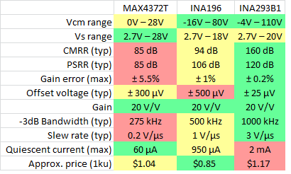

    您能否提供最相似的 PN 供我们推广? 谢谢!
    BR、

    您好 Sean、
    我提出两个选项:INA196和 INA293B1。 它们都采用相同的 SOT-23-5封装、但 GND 和 OUT 引脚与 MAX4372相反。
    性能表如下所示。 总的来说、INA196是一个比较便宜的选择、但是除了 Vos 之外、它在所有方面都是性能升级。 INA293B1的价格略高、但在所有规格中都显著提高了性能。 唯一的缺点是 TI 两个器件都消耗更多的 IQ、因此请告诉我这对客户是否至关重要。
