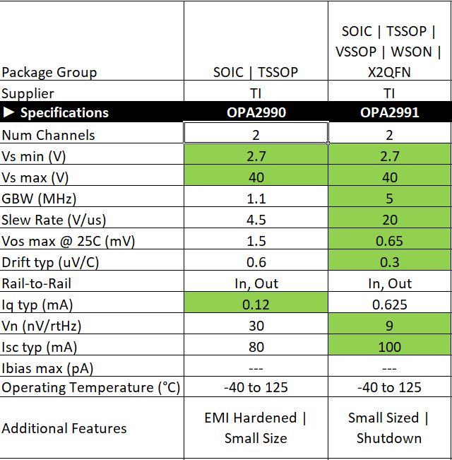

您好专家、
OVP 中是否有与 ADI 的 ADA4091类似的放大器功能?
Shledon
    您好、Sheldon、
    请查看 OPA2990和 OPA2991。 这些设备的 OVP 与 ADA4091不同。 但是、您始终可以添加与输入引脚串联的电阻器以限制电流、从而提供额外的保护。
    请在下面找到 OPA2990和 OPA2991的规格表:
