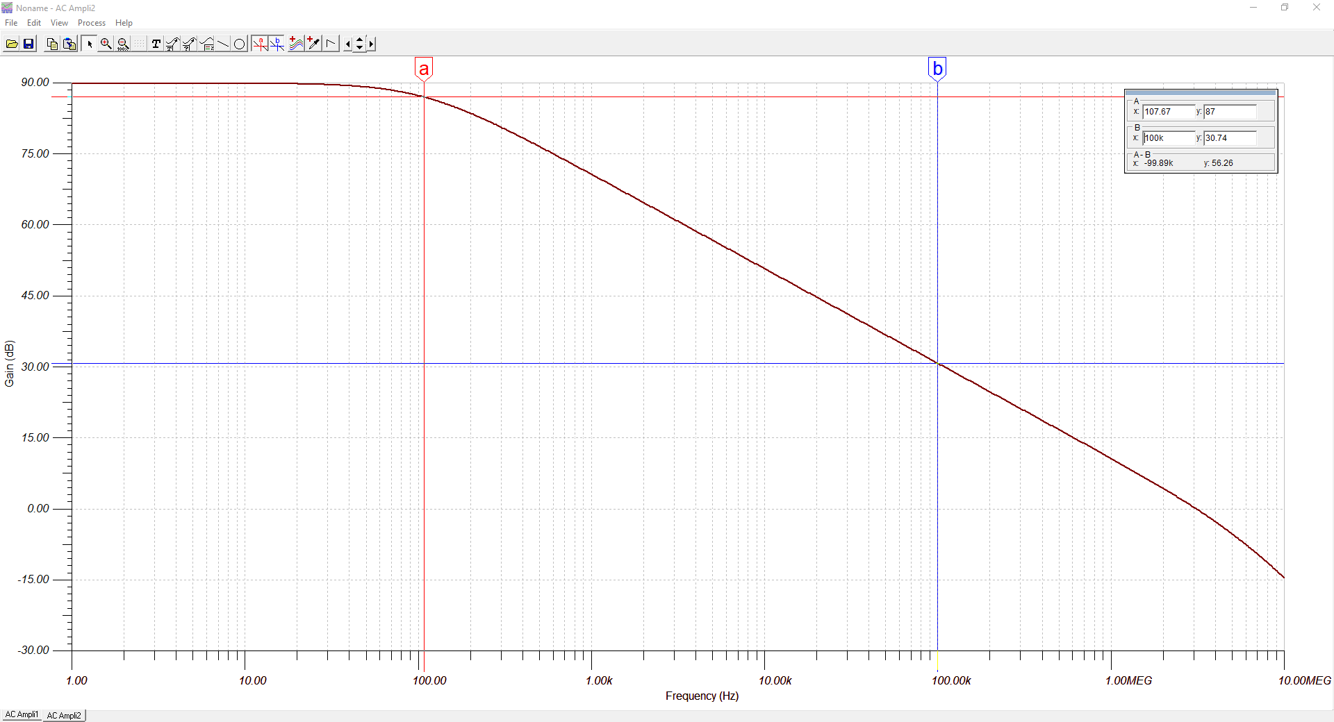

您好,我的客户设计了一个电路来过滤输入信号高频分量(>100kHz)。
此电路是否是实现此目的的好方法?
如何确定 RC 滤波器组件值? (此处为57.6k 和22pF)。
    您好 Howard、
    我对电路运行了快速交流分析。  下面是电路文件、分析和一些注释。
    e2e.ti.com/.../TLV074.TSC
    我在这里担心的是衰减不会足够快地发生。  3dB 频率在~100Hz 时出现。 但由于只有一个极点、因此衰减仅为-20dB/十倍频程。  在100kHz 时、仍有30dB 的增益。  您是否知道客户在>100kHz 时需要多少衰减?  对于双极系统、100kHz 时的衰减将提高至-30dB。
    Daniel
    您好 Howard、
    嗯、什么是"好"、什么是"坏"? 客户是否对电路满意? 或者他是否要求改进?
    Kai
