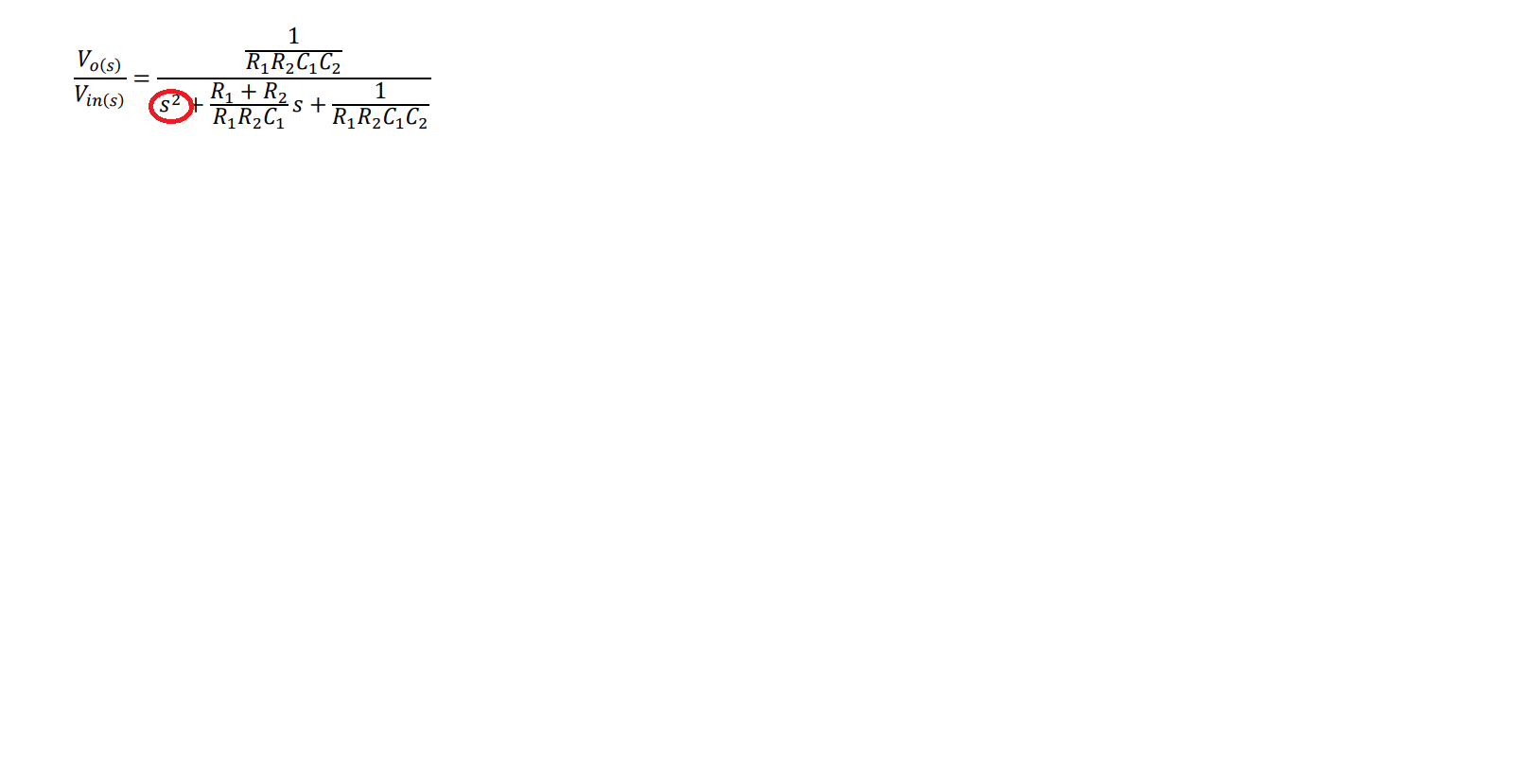

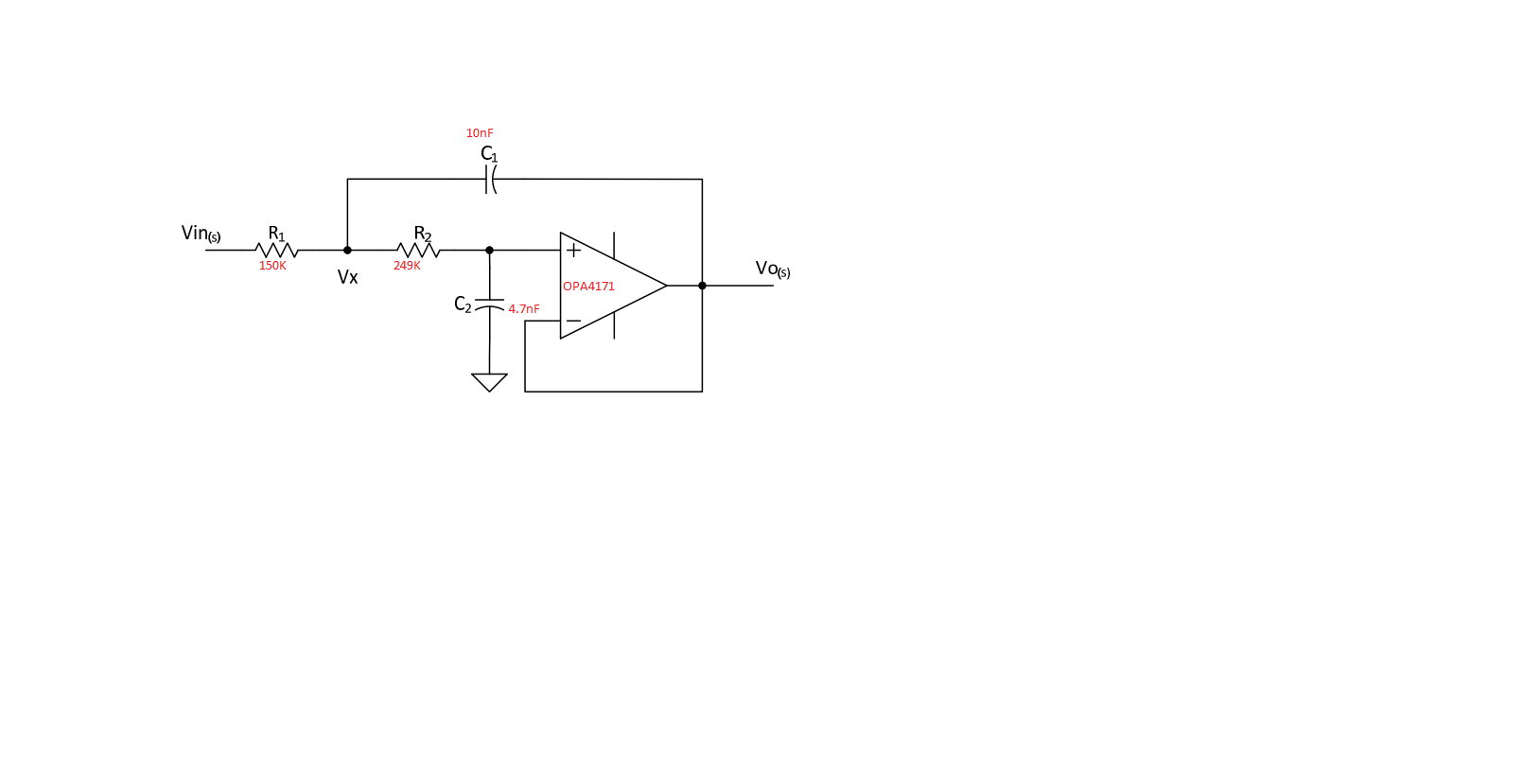

与下面的滤波器相关、我们有一些疑问。 这是二阶低通滤波器。 电路的输入为12V 峰峰值、截止频率为110Hz、OPAMP 电源电压为15V。
需要 了解如何计算以下电路的 Vout? 根据以下传递函数公式 、"S"的值是多少? 请提供解决方案

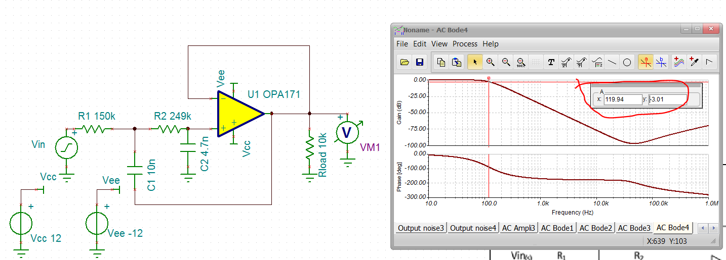

    二阶 LP Sallen Key 是众所周知的、这里是许多讨论中的一个(1000)-您的传递函数在上面看起来是错误的、因为 C2线性术语中不存在、
    "s"是"jW"的拉普拉斯变换术语
    https://daycounter.com/Filters/SallenKeyLP/Sallen-Key-LP-Filter-Design-Equations.phtml
    它可以仿真正常(120Hz F-3dB)、但 R 非常高、会伤害噪声-祝您好运、
    和 TINA 文件、以供进一步研究、
    e2e.ti.com/.../OPA171-2nd-order-SKF-LP.TSC
    感谢输入、但我们如何简化该传递函数。 "S"需要使用什么值? 您能否展示任何示例

    如 Michael 所示、R1和 R2值过高、这会导致电路产生高热噪声。
    下面是您需要执行的操作。 将 R1除以10、然后将 C1乘以10。 将 R2除以10、将 C2乘以10、您将具有相同的滤波器特性。
    S=J=J2*PI*频率。 将2*pi*f (10到1Meg Hz)替换为 Vout/Vin 传递函数(请参阅 Michael 提供的链接),在 Excel 中将其绘制出来,您应该在 Tina 中得到相同的仿真图。 增益(dB)=20log (Vout/Vin)=请参阅链接。

    e2e.ti.com/.../OPA171-2nd-order-modified-11212019.TSC
