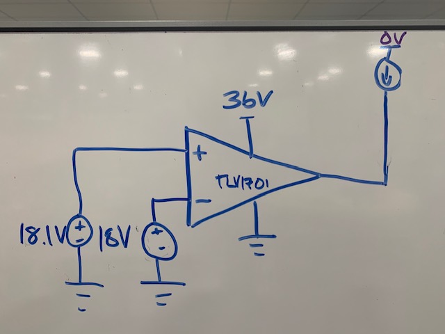

我的客户正在使用 TLV1702-Q1。 他们想知道"电源轨的电压输出摆幅"是否与 VOL 相同?
我们能否提供此规格的测试图/测试电路?
Michael
    你是对的。 该规格与 VOL 相同。
    通过强制电流达到指定值并测量电压来完成测试。

    我想我知道该规格的测试方法。 但客户需要通过方框图或测试电路进行严格描述。 因此、我希望您能帮助他们更好地了解该规格。 请帮帮我。

    请参阅随附的图像。 该器件在36V 电压下通电、输出连接到0V 上拉电源(对于 VOH)或36V (对于 VOH)。 对于该测试、我们将电流源置于上拉电压以强制施加电流、我们扫描一系列流经输出的电流、直到电流达到饱和(短路电流规格)。
    在扫描电流值时、会测量与地之间的电压差-为我们提供电压(或对于本数据表/器件:VO)。 我们列出了显示两个测试条件(IO <= 4mA、IO = 0mA)时的最坏情况(最大值)。

    谢谢。 我认为有一个排印错误。 18.1V 和18V 需要交换、对吧?
    总之、非常感谢。
