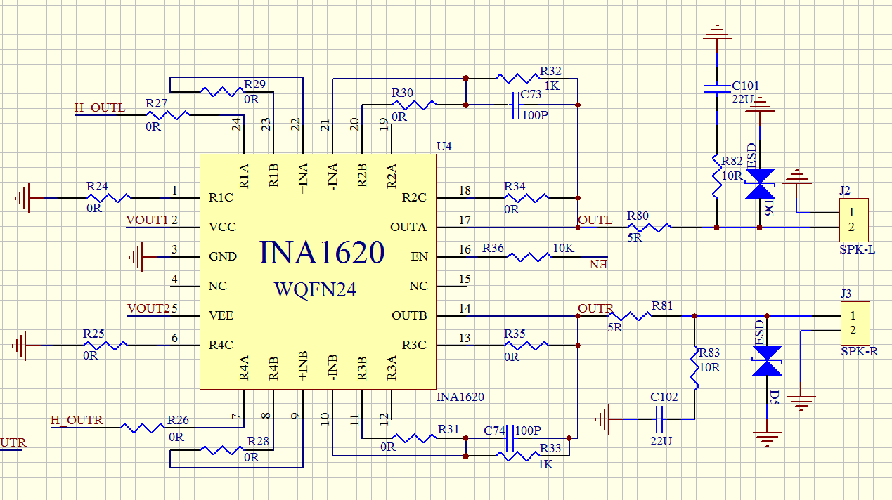

器件型号:INA1620
我使用不平衡的编解码器驱动 INA1620。  我只能找到有关在平衡(差分)输入设计中修改电阻器来调整增益的文档。  如何使用该器件的非差分输入调节增益? (请参阅随附的应用原理图):
    您好、Steve、
    请首先进行以下更正:将引脚12和引脚19连接到信号接地。 删除了 R32、R33、C73、C74和 R82、R83、 C101和 C102。
    设置增益非常简单。 您可以将一个外部电阻器与每个内部电阻器串联。 您已经准备好了原理图来实现这一点。 例如,R34和 R35可用于将增益设置为>1。
    您还可以考虑省略输入分压器。 在这种情况下、移除 R24和 R25。
    您希望获得多大的增益?
    Kai
    您好、Steve、
    感谢您的发帖。 Kai 的反馈是正确的。 您需要的增益是多少?
    Tamara
    您好 Kai 和 Tamara、
    我们将从耳机应用中的2倍 SPL 开始;或者根据您的测量方式增加6-10dB。
    您好、Steve、
    如第一个帖子中所述、如果增益为2、则额外移除 R24和 R25。
    Kai
