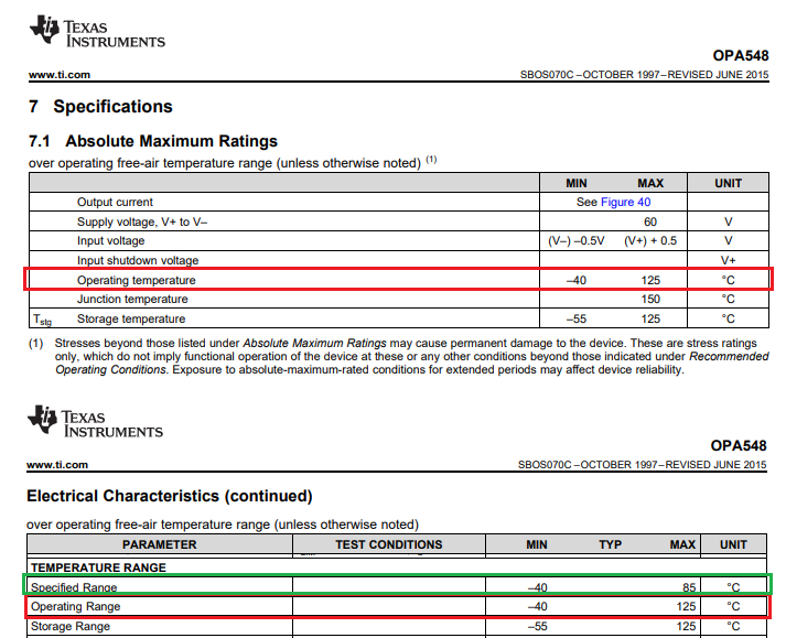

器件型号:OPA548
数据表中似乎包含一些与 OPA548冲突的信息。 在电气特性中、它列出了-40至85C 的额定温度范围、而在建议运行条件中、它列出了-40至125C 的额定温度。 我之前看到过类似的问题、但这似乎是数据表中的错误。 这指定在哪个温度范围内? 我的主要问题是、如果在85至125C 的结温下运行器件、那么器件是否不符合电气特性中指定的参数? 我是否需要将结温保持在85C 以下以获得已发布的数据表电气特性?
    Eric、
    OPA548第7.3节中‘推荐’一词的使用令人遗憾,这似乎引起了一些混淆。 OPA548的实际额定温度范围为-40C 至85C、而工作温度范围为-40C 至125C–请参阅下文。 正如您正确地指出的、数据表规格限制仅适用于指定的温度范围、而工作温度范围仅表明该器件将作为运算放大器工作、而不保证任何特定的性能限制。  因此、为了确保器件满足数据表中显示的所有性能限制、您需要将结温保持在85摄氏度以下
