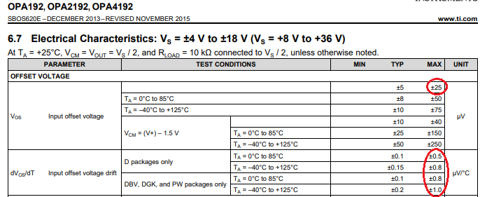

您能否提供  有关 OPA2192IDGK 输入失调电压漂移的老化效应/长期行为的信息?

    OPA2192 Vos 和漂移的最大长期漂移等于数据表中指定的最大输入电压偏移和漂移(请参阅下文)。 这意味着、在25°C 下连续运行10年后、Vos 和漂移可能会翻倍、但由于最大值/最小值表示4或5 Σ 事件、实际加倍幅度的可能性非常小:225M 中的1将超出此限制(两个4 Σ 事件)。 由于长期漂移与其初始值不相关、因此更有意义的方法是将初始幅度和漂移作为矢量量量数量相加、从而实现的最大偏移 (+/-25uV*√2 =+/-35uV、最大漂移+/-1uV/C*√2 =+/-1.4uV/°C 在25°C 下运行10年后-因此、这些数字还表示4-5 Σ 事件的概率(1 in 15、000单位或1 in 1.7M 单位将分别超出此限制)。
    有关此主题的更多信息、请参阅随附的长期稳定性演示文稿。
