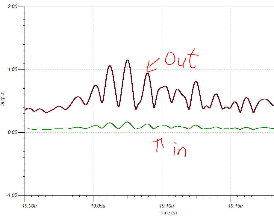

我的单端输入信号范围为0V~0.5V、单端输出范围为0V 至3V、对于小于2pF 的容性负载、我需要超过800MHz 的带宽。
根据仿真和读数、我认为 OPA858非常适合。
信号1:模拟低摆幅
信号2:数字高摆幅
现在我有两个问题:
1.我发现我需要一个-1V 和4V 的不平衡分离电源来进行同相放大。 因此、是否有任何推荐的 TI LDO 可以方便地同时生成-1V 和4V 电压?
2.如果放大器处于断电模式、Vin+仍连接到输入范围内的电压、且电源仍连接到-1V 和4V、是否可以将输出短接至0V?
请提供建议。
谢谢你。

    您好、Weiyu、
    要回答第二个问题、您可以在输出处于断电状态时使其短路。 这样做的原因是当断电引脚为低电平时、输出被置于高阻抗状态。
    我会将此主题移至 LDO 产品组、以便他们可以帮助您提供器件建议。
