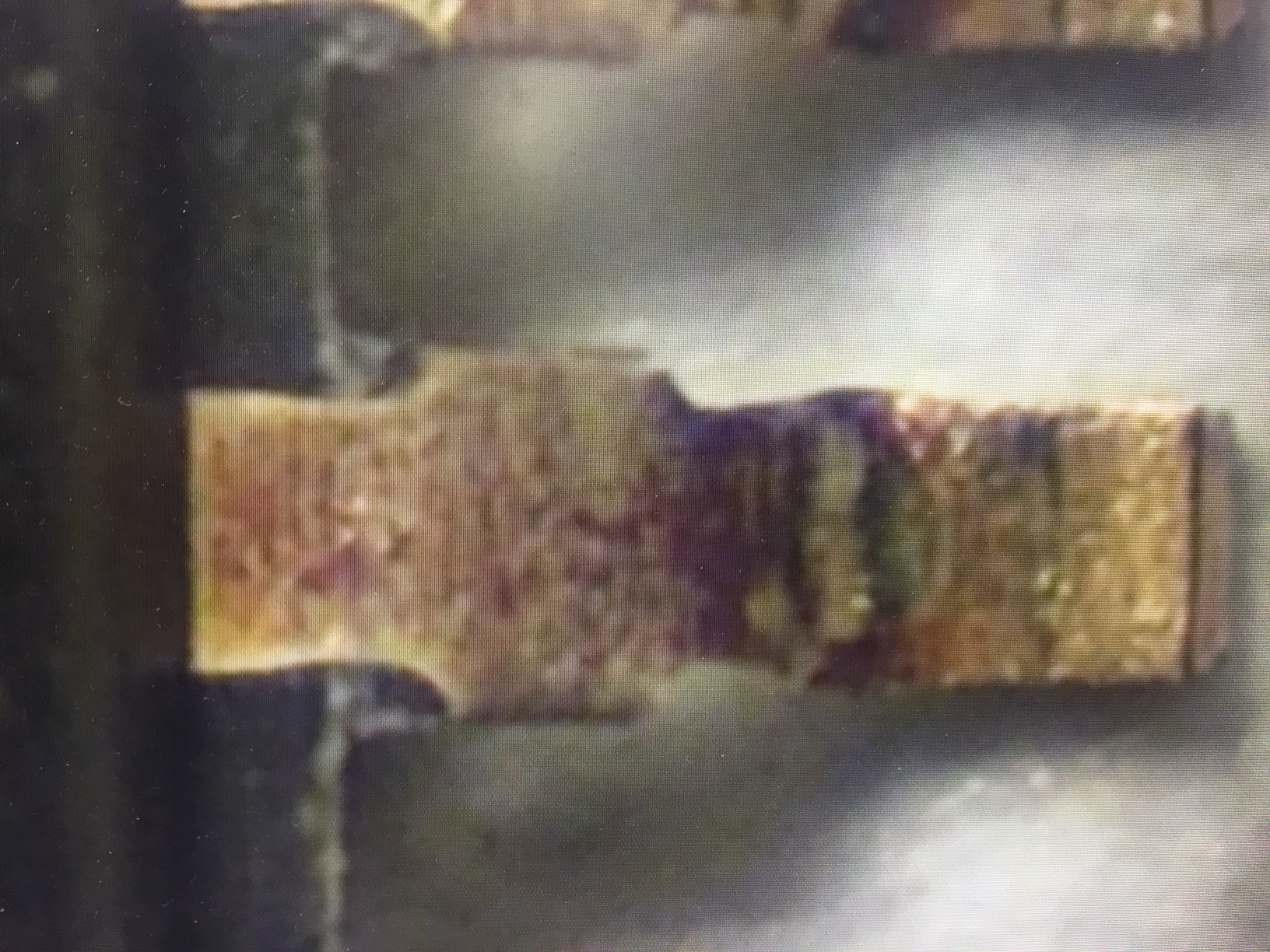

这些器件显示氧化日期代码为2015年8月。 器件型号 LPV542DGKR。
    您好、Kalpesh、
    您何时订购了这些器件? 您可能看到的是粗糙的引线框、请参阅此常见问题解答。
    e2e.ti.com/.../718449
    我们还提供了一些存储期信息、这些信息可能很有用:
    www.ti.com/.../productshelflife.tsp
    您是否在生产过程中发现氧化导致的问题?
    Paul
    您好、Kalpesh、
    它可能不会氧化。 您能显示照片吗?
    Kai
    您好 Paul、
    希望你们做得好。
    订购日期为2018年7月31日。
    这些部件显示为氧化、根本无法使用。 请注意、代码日期为2015年8月。

    您好、Kalpesh、
    您能否尝试手动焊接其中一个引脚并发送图片? 如果焊料覆盖了引脚并且未焊球向上、则氧化不是问题。
    当您说器件"根本无法使用"时、这是否基于生产期间的问题?
    Paul
    尊敬的 Paul:
    在生产过程中、由于客户拒绝而进行了彻底检查。

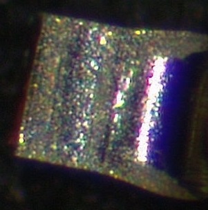

    私人消息中没有任何信息。 我在提供的低质量照片中看不到氧化。 您能获得更高质量的图像吗? LPV542可选用粗糙的引线框。 粗糙引线框的 e2e 示例与不模糊一致。
    这里是我的样片的高质量照片。
    高焦距、引脚肩部
    低焦距(引脚安装级别)

    感谢高像素照片。  这是粗糙的引线框的正常外观、有助于防止分层。 这种类型的引线框也用于我们的增强型产品中;因此、这与更高的质量兼容。
    请参阅链接 https://training.ti.com/sites/default/files/docs/TISolutionsEnvironmentalExtremes.pdf
    第3和17页
