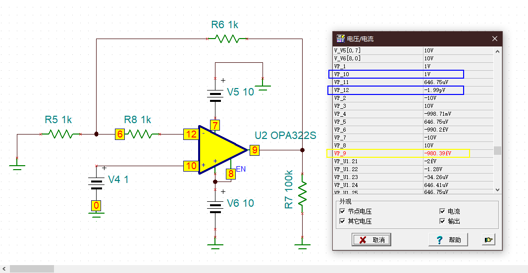

这是 TINA-TI 的 OPA322S 的仿真结果。
我认为 Vp_10应该=VP_12=1V、Vp_9=2V 是错误的、这是 OPA322的仿真结果。

    OPA322的最大电源电压为5.5V。 您的电路中的电源电压为20V (10V -(-10V)= 20V)。 当我将电路的电源电压更改为5V (在数据表规格内)时、电路工作正常。

    Tim 是正确的。 OPA322S 模型具有可防止器件高于数据表中绝对最大值的逻辑。

    非常感谢。 我已经更改为4V,但 OPA322S TINA-TI 模型中仍然有问题 。
     此外、OPA322 TINA-TI 模型是对的。
    我已更改为4V、但仍然错误。

    您使用的是8V 电源电压。 电源电压的计算方式为器件上的总电压。 在您的情况下、它是4V -(-4V)= 8V。 对于5V 电源、请使用2.5V 和-2.5V。
