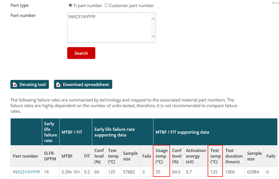

大家好、
我们想知道 FIT 的使用和测试温度条件。
该温度是"结温(Tj)"还是"环境温度(Ta)"?

    我已联系我们的质量团队、确认温度是指环境温度还是结温。 我会尽快更新您的信息、不迟于下周初。

    我就此与质量团队进行了接触。 测试温度和使用温度均指环境温度。
