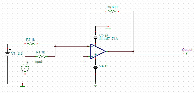

我需要使用采用反相配置的 LM7171实现电平转换器。
我的输入信号为5Vpk-pk、0V 时的直流失调电压为5MHz、预期输出为4Vpk-pk、直流失调电压为2V。
我的电路就像、
一旦电源打开(+/-15V)、电源电流就会增加、器件会升温。
我尝试实施传统的反相配置、并观察到相同的问题。器件过热。
同相配置的情况也是如此。
但我不选择同相配置的原因是我需要将5Vpk-pk 信号衰减至4Vpk-pk。
请建议我采用相同的实施方法。

    设置非常简单、您使用+/-15电源添加了大量不必要的内部电源、
    该器件具有大约2V 的输出级余量、因此您可以使用+/-6V 电源大幅降低内部功耗-
    但是、您的失控听起来像是振荡-您是使用任何 C 加载输出还是反相节点?
    这是一个很旧的器件、较低电源(如+/-6V)上的类似器件可能是 OPA690

    我发现您的答案非常有用。我在+/-7V 电源下运行电路、消耗的电源电流非常低、接近10mA。
    我在做了很多实验之后 fuond 的另一个原因是、输出侧使用的探头应具有较小的电容、以避免器件过热和消耗拥抱电流。
    我发现、由于探针在输出端的电容较小、即使在+/-15V 工作电压下、该器件的电流消耗似乎也较小。
    感谢 Michael 的帮助。
