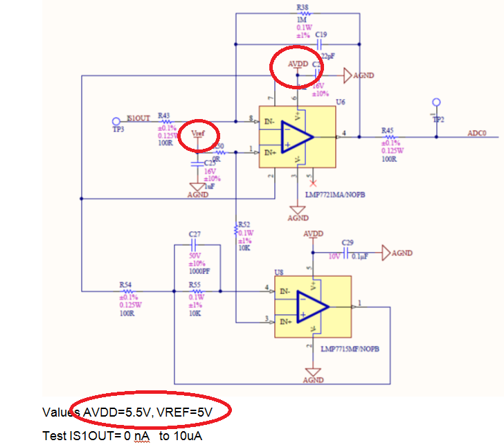

我们使用以下配置作为具有以下参数的跨阻放大器
请参阅随附的原理图:-电路部分1
1) IS1OUT-来自纳欧传感器的输出、范围为0nA 至10uA
2) U6输出将 IS1Out 转换为电压、并与 Vref=5V 进行比较。
3)该 NIV 互阻抗放大器电路在 IS1out=0nA 时的初始输出为5V、并根据 IS1out 的升高以1mV 的分辨率降低。 范围为0至5uA。
4) U6的负载为 电路部分2
出现问题
1)如果在连接的电路中 Vref 在 25至45C 温度范围内高于3.3V,则输出将达到0,并在温度降低至25C 时恢复。
2)附件是典型的数据日志供参考。
我们能否获得有关问题原因是什么的反馈?
注意:2在 Excel filee2e.ti.com/.../TIA-Chamber-Test-Data.xlsxe2e.ti.com/.../TI_5F00_Schematics_5F00_June26_2D00_2019.docx 中的 Word 文档文件和数据日志中附加原理图

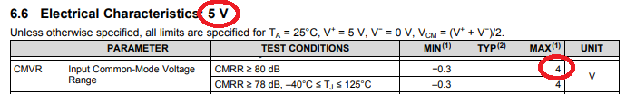

    LMP7721输入共模电压范围的线性范围为负电源轨以下300mV 至正电源轨以下1V (见下文)、但您的应用违反了此规范-您的输入低于正电源轨0.5V。
    由于 AVDD 为5.5V、因此您可以在同相输入端子上施加的最大电压为 Vref =< AVDD-1V = 5.5V-1V = 4.5V、而不是5V -请参阅下文。

    LMP7721的输入共模电压必须至少比正电源轨低1V (Vcc 上的 VCM<4.5V、5.5V)。  输出似乎可以在低于 Vcc 0.5V 的范围内与输入一起工作、但这并不意味着它是线性的-这意味着输入偏移、漂移、噪声等不符合数据表限制。
