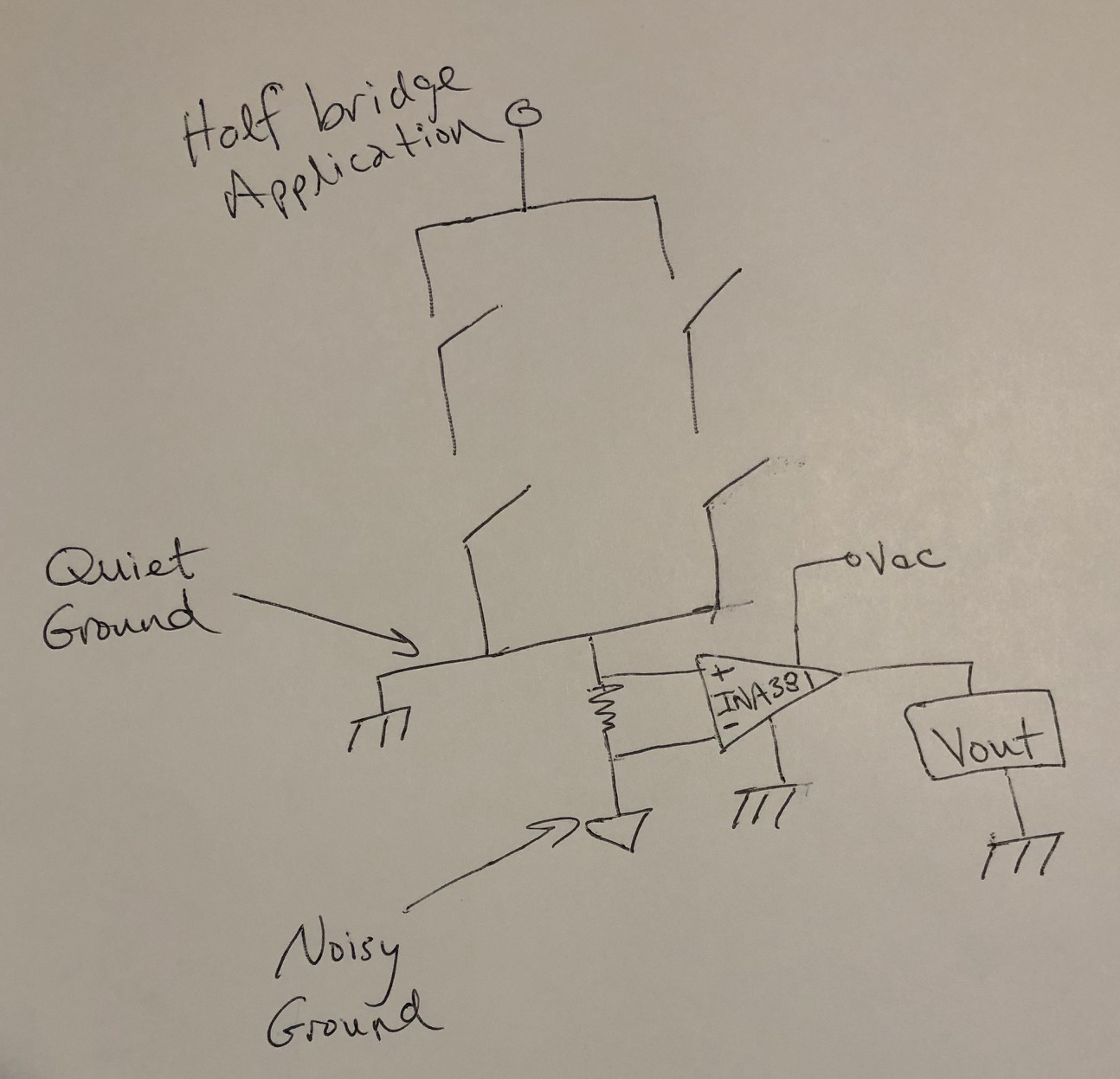

我们使用 INA381来测量电流、并有几个问题:
  1. 我们能否按照图中所示的配置连接 INA?  我们希望防止 MCU 和其他电路看到检测电阻器上的噪声(将它们放在"相当接地"上)。  感应电阻器上的最大电压将为150mV。
  2. Vout 是以电源接地还是输入接地为基准? (基于附加的图像)
  3. INA 的前端是否有仪表放大器?
谢谢、Keith
    您好、Keith、
    我已要求 Javier 明天给您更详细的回答、但我现在有一些初步答案。
    在所示的配置中、我认为连接 INA381没有问题。 请注意、不会超出输入共模电压范围和电源电压范围。 如果"安静接地"和"噪声接地"之间存在电压差异、则需要考虑 VCM 的这种情况。
    Vout 将以 INA381 GND 引脚上连接的接地为基准、因为此处绘制的是"安静接地"。
    3.您可以将 INA381 (以及我们的大多数电流感应放大器)的输入功能视为仪表放大器、因为它们将小信号差分输入电压放大为满量程单端输出电压。 但是,内部架构与传统的安装不同。 放大器、因为我们部件的输入引脚未进行缓冲、因此输入偏置电流不是那么低。 相反、有一个特殊的输入偏置级允许施加比 Vs 大得多的 Vcm、这是一个传统的安装。 放大器无法做到。

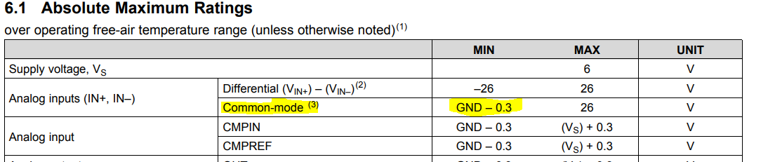

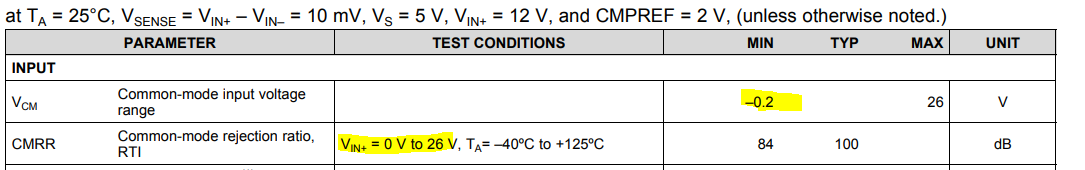

    Keith、
    我将更详细地阐述 Ian 在查看数据表后所说的一些内容。
    我们的输入共模规格验证为从输入电压0到26V。  低于 Vcm = 0和高于-0.2的任何值都将起作用、但某些规格可能会有一点下降。  预期的降级很小。  请确保您避免 Vin-引脚低于-0.3V、因为这将超过绝对最大额定值。
