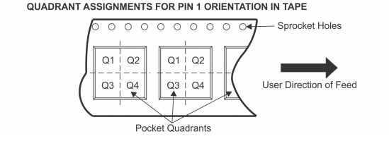

    您好 Paul、
    我需要封装方向。
    封装方向是确定包装中组件的相对位置(引脚1与链轮孔一致、用于确定方向)。
    请查找方向规则的附件。
    根据从左到右的进给方向、元件的陷波位于第一象限(Q1)、因此方向将为 Q1。
    根据处理和工艺建议文档的回流时间,它是否同样适用于所有 TI IC,这意味着所有其它封装也适用?
    Sonali

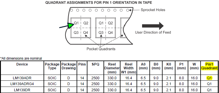

    你好、Sonali、
     每个器件型号的象限信息列在卷带信息表的最后一列("Pin1象限")中。
    对于 LM339、所有封装选项都具有"Q1"象限、对应于上图左上角的"Q1"框。  因此、根据图、引脚1将位于左上角。
