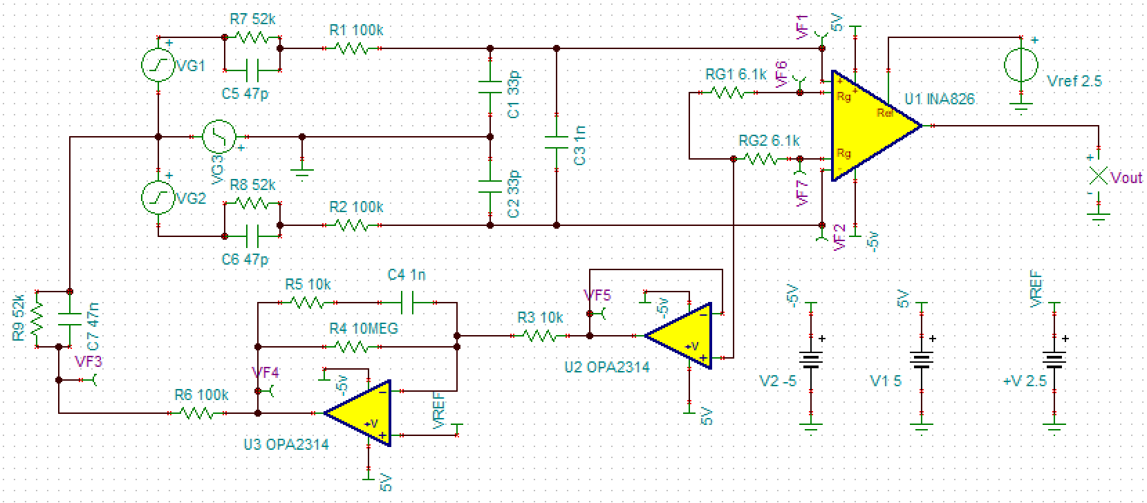

我使用 INA826来模拟 ECG/RLD 电路。 这里是我的电路和仿真结果。

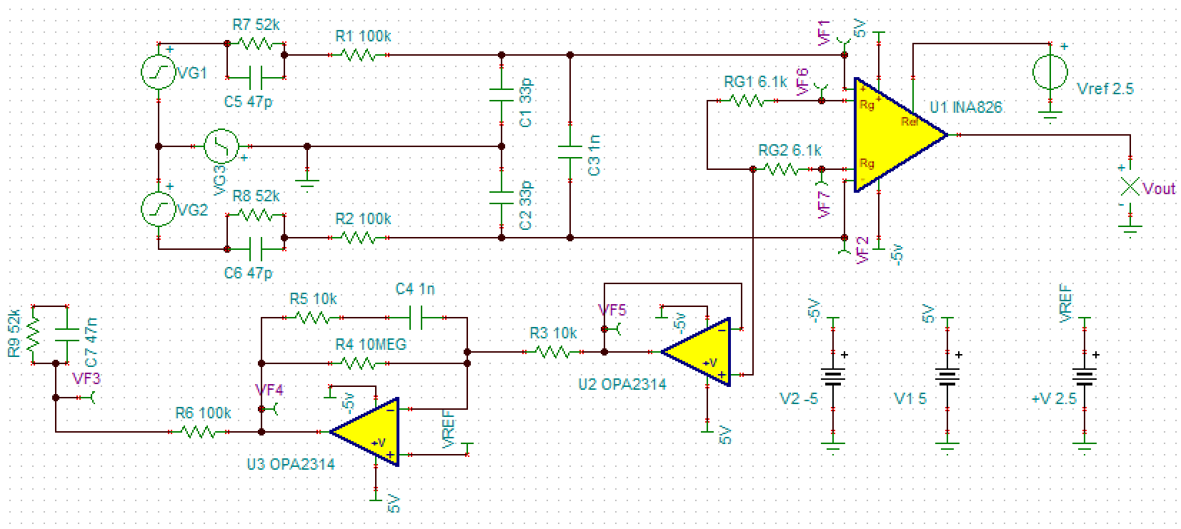

我认为、RLD 电路用于抵消50Hz~60Hz 共模电压的影响、因此我删除了 RLD 的导线。  新电路和仿真结果如下所示。
比较这两个仿真结果、似乎没有区别。
我的仿真中是否有任何错误?

    在 SPICE 中、电压源具有0输出阻抗、因此无论您的 RLD 放大器是否连接在仿真中、VG3都将始终将共模电压设置为 VG1和 VG2的中点。 考虑添加一个与 VG3串联的电阻器(1MΩ Ω 可能是一个很好的起始值)、以允许 RLD 电路设置共模电压。
    尊敬的 Alex:
    电路现在工作。 谢谢!
