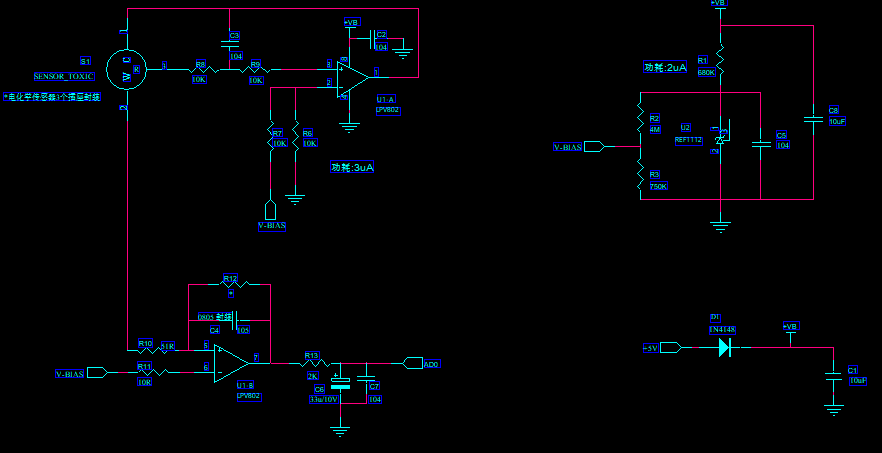

使用 LPV802 放大  器的电化学气体传感器很容易受到电磁干扰或 Walkie-talkie (__LW_AT__10V/m、80MHz~1GHz)的干扰。 如何解决此问题?
给我一些建议,谢谢。
    您遇到的问题是否与下图类似? 当我触摸外壳的主体时、会发生这种情况。
    我遵循 TI 数据表中建议的相同设计、传感器看起来根本不稳定。
    此外、当我停止将传感器暴露在气体中时、我会有这种滞后。
    任何见解都将不胜感激。

    您能否提供一些示波器捕获、以显示 EMI 对您的系统有何影响?

    我假设您在 LPV802上看到了以下有关 EMI 测试的应用手册:
    比较气体传感器应用中 LPV802与其他器件的 EMI 性能
    小值(10-33pF)电容器为感应射频提供了直接交流接地路径。 这些值应尽可能小、以最大限度地减小电感(0402或更小- 0201是最佳选择)
    电路对 EMI 的响应方式与布局完全相关。 如果您想通过这些 EMI 测试、则需要将电路板布置为射频电路板; 实心接地层、多个接地过孔、短迹线、铁氧体磁珠、 所有 I/O 点都有小值电容器。 防止 PCB 辐射射频所使用的所有技巧也有助于防止/降低 EMI 敏感性。
    设计很难"防 EMI "、但您可以尝试使其尽可能抗 EMI。 在这种情况下、如果不对电路性能进行认真的更改、您将无法完成更多任务。 装甲卡车和坦克无法快速移动、原因是...
    针对电路板的对讲机是一项严格的测试-超过100V/米等效值。 在现场、 无线电和电路板之间应该有一定的屏蔽(和距离)。
    传感器本身也可能受到射频的影响。 如果传感器对射频做出反应、在放大器侧几乎无法完成该操作。 传感器可能需要在传感器周围安装一个射频屏幕。
    至于 Anil 的观点-您没有说您使用的传感器类型、但气体传感器在长时间暴露于高浓度时可能会饱和。 这可能导致零基线、最大输出和恢复时间发生变化。 在新鲜空气中、他们应经常"休息"。
    传感器的响应速度取决于传感器类型、尺寸、结构、气流和外壳、以及它们是否具有可能需要净化/排出气体的内部滤波器。 响应时间应在传感器数据表中指示。 校准气体之后应立即使用"清洁"气体。 此外、如果气体未被清除、请在通风良好的室内进行测试、否则气体背景浓度会增加、导致基线漂移为零。
    此外- R13需要远高于2k -您几乎可以保证振荡。 将 R13更改为20k 并移除 C6。

    抗 EMI 的最佳方法是将整个电路与气体传感器放在法拉第笼内。 将法拉第笼连接到信号接地。 在气体传感器上方的法拉第笼中打开一个开口、并用金属网"密封"开口、以便测量气体进入气体传感器。 不要忘记在金属网和法拉第笼之间建立导电连接。

    感谢您的建议、我会根据您的建议进一步优化电路
