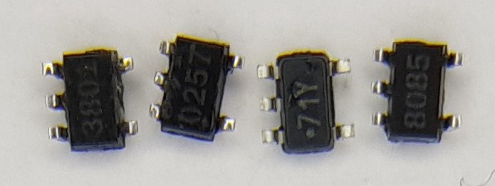

自去年以来、我一直在使用 lmh6629mfe。  上图是我一直使用的 lmh6629的一部分。
我的电路的性能差异很大、具体取决于背面的标记编号。
其中、背面标有71y 的 lmh6629的电路性能非常差。
我最近 购买的 lmh6629的背面编号均为71y。 是否有任何版本更改? 背面标记编号是什么意思?
如果可能、我希望在订购芯片时使用标记号或71对产品进行拆分。
请帮我...
    您能告诉我您在器件之间看到的性能差异的详细信息吗? 71Y 标记的类型正确。 您能否与我分享您购买带有四位数标记的器件的时间和地点?

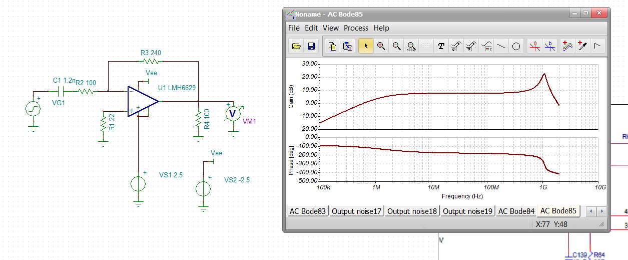

    我连接了我的电路。 请检查此项(电源电压将为-5V 至5V 或-2.5V 至2.5V、指定增益下的低噪声、sot-23类型)

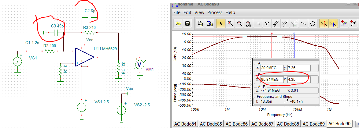

    如果封装内实际上有一个 LMH6629、则它们应该会在您的电路中振荡。 噪声增益太低-但是、使用两个外部电容器、您可以将噪声增益设置为更高的 F、并在不损失压摆率的情况下实现稳定性。 OPA847数据表第12页讨论了该方法、并提供了几个简单的公式来找到两个 C 值。
    看上去正常工作的器件可能实际上并不是 LMH6629器件。 请确保您仅从 TI 批准的经销商处购买产品。
    是的、在 sim 中、第二级看起来是什么样子、理论上振荡>1GHz -我尝试了反相2 C 补偿、结果不好? 您可能需要转到其他器件。
    再次尝试使用7V/V 的较低目标 NG2 - 95Mhz F-3dB 是否足够? 该较高的凸点是相位裕度小于50度时的 LG = 0dB 交叉转速-不过不会振荡。

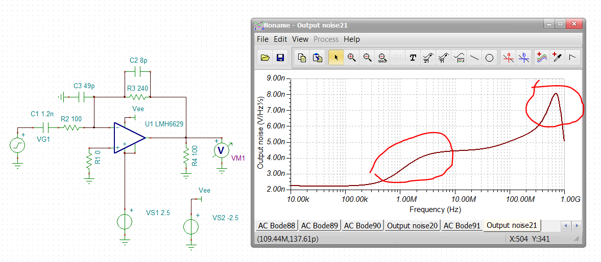

    再进一步、这里是输出噪声-区域-
    在10kHz 时非常低、随后出现阻断电容器短路、从而增加噪声增益。
    2、噪声增益的下一个零点是反相比较效应、在40MHz 时-您可以看到它确实从那里上升到100Mhz。
    在大约7V/V 时、NG 水平低于100Mhz、然后在相位裕度小于50deg 时与大约800MHz 的 AOL 相交、从而在噪声中产生下一个峰值。 假设100MHz 的后置滤波器会切断所有这些功能。
    如果您可以使其稳定、那么这会产生令人印象深刻的低输出噪声。
    在同相侧、您无需尝试消除偏置电流、因为您是交流耦合的。 而且、您可能不希望最初显示的大电容-我将其设置为0欧姆以获得最佳噪声、但将其设置为10欧姆以在 V+输入端接地而不使用并联 C 可能更安全
