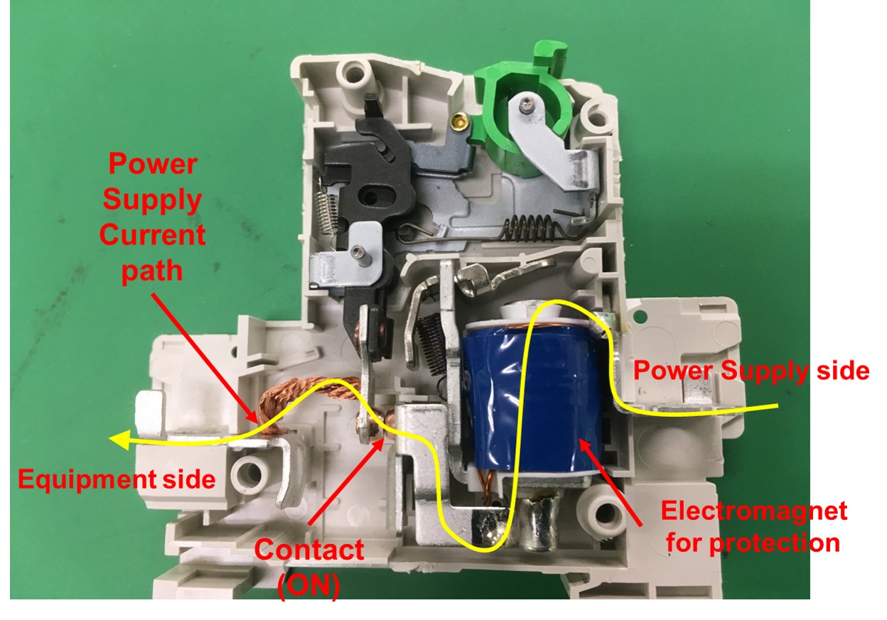

     最后、我们发现电源和设备之间的电路保护器导致了此问题。
    电路保护器在电源线上的内部有一个电磁体、用于在发生过流事件时关闭。
    该电磁在1kHz 时的电感为150uH、因此它看起来可以放大设备侧的噪声。
    当绕过此电路保护器时、电源噪声消失并且非常稳定。
     我们正在考虑修改电源面板以获得更稳定的电源、我将在下一个设计中包括您对电源的建议。
