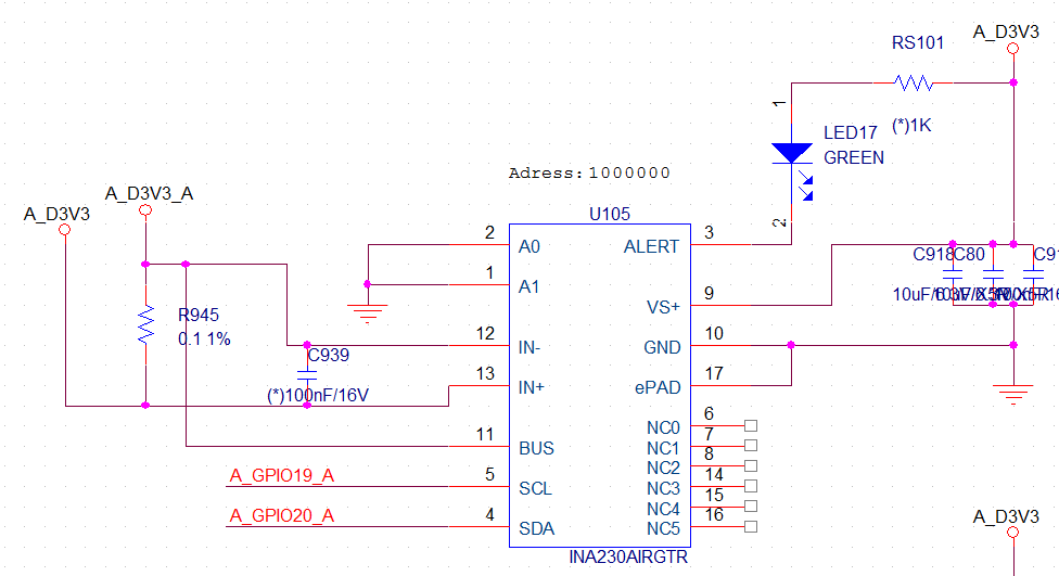

我使用 INA230测量输入电流、输入电压为3.3V、但从0x04寄存器读回的电流为0xFFFF 或0x0000、下面是我的设置步骤:
1.设置配置寄存器0x00 -> 0x4217
2.设置校准寄存器0x05 -> 0xA00
3.读取当前寄存器0x04 ->失败
I2C 接口可以读回 ACK、并可以从 FF 寄存器0x8800读取芯片 ID
下面是我的原理图、 I2C 具有上拉电阻。
我想知道为什么我无法读回当前数据? 我是以错误的方式设置寄存器还是 其他问题出现了?
非常感谢!
Kelly
    您好、Kelly、
    除了读取芯片 ID 之外、您还执行了哪些其他调试? 如果您尚未读取其他寄存器并查看是否返回预期值或默认值,您能否读取这些值? 这将是排除非器件相关问题的一个很好的做法。
    如果问题仍然存在、您可能需要使用范围检查总线事务、以确保显示的值与 INA230报告的值一致。
    此致、Guang
    您好、Guang、
    非常感谢您的快速而友好的回答。
    我发现我设置了"while loop"并接受了其他命令、因此加载器件无法正常工作、从而导致没有电流测试。
    Kelly
