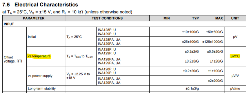

我有一个正弦波通过串联的 R 和 C 电路。  R = 20k Ω、C = 300pF。 1kHz 时正弦波信号为20V 峰峰值。
我在电阻器的两侧连接 INA 129的+IN 和-IN。 因此、+IN 读取正弦波输入20V pk-pk、-IN 读取 R 上的压降
我将 INA129上的 Rg 引脚保持悬空(根据数据表中提供的公式、增益= 1)
我看到的是 INA129输出端的一些漂移。 当我将热风枪放置在电路附近时、输出信号会增加。 当我将热风枪放置在远离电路的位置时、输出信号会减小。
INA129的内部增益是否与温度相关? 还是我的电容器/电阻器存在一些奇怪的情况?

    您好、Khoi、
    感谢您的发帖。 INA129输出肯定会随温度的变化而变化。 这在数据表的表7.5中显示为漂移项的电气特性:

    该失调电压是否仅会在输出端造成偏置? 我是说、它不会在右侧的输出端产生不同的增益?
    假设我在电阻器上有一个正弦波。 温度上升只影响正弦波直流漂移、而不影响振幅、对吧?

    您好、再说一次、
    振幅也可能随温度的变化而变化。 这在第7页的电气特性表中被描述为"增益与温度间的关系":

    您能否量化您观察到的增/减/漂移?
