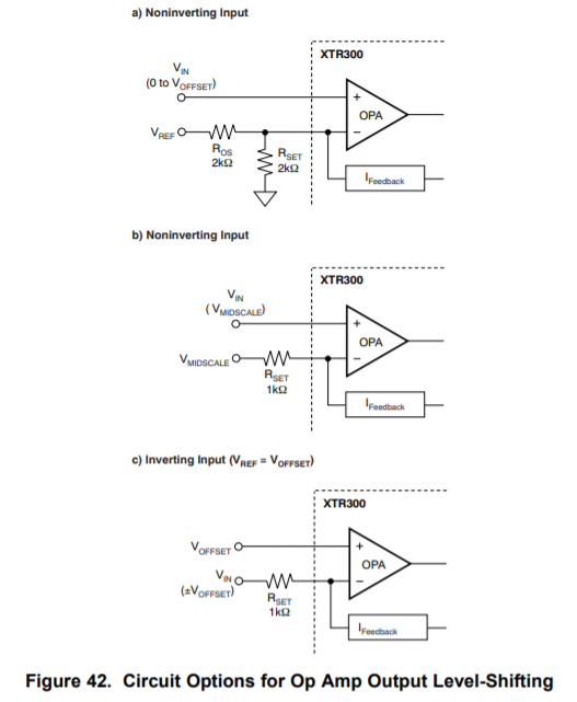

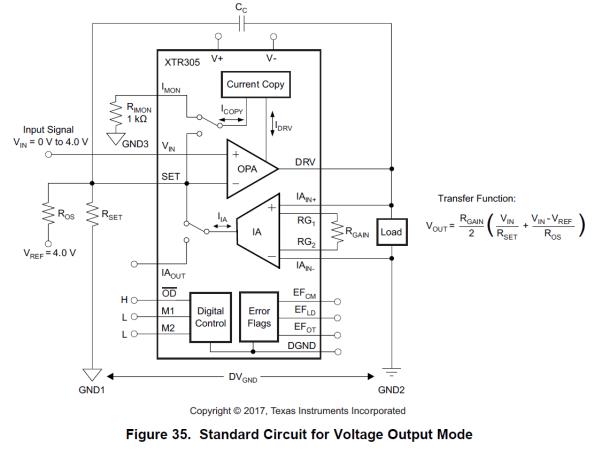

关于 XTR300EVM、EVM 是否可针对输出电平0...10V 和0/4...20mA 进行调节?
DAC 输出(0...1.5V)由 MCU 提供。
EVM 和数据表中的 Rset 有时位于 GND、有时位于 Vref。
您会建议哪种布局?
    您好、Frederik、
    XTR300的有效电压输出范围 为±10V、有效电流输出范围 为±20mA (线性 电流高达±24mA)。
    您似乎只需要单向输出、因此我建议您将 R_set 设置为接地。 我们为用户提供了使用单向输入信号驱动 XTR300并通过几种方法获得双向输出的选项、如 XTR300数据表的图42所示:
    根据您的要求、查看 XTR300数据表中的图40和41、了解单向电压和电流输出配置:
