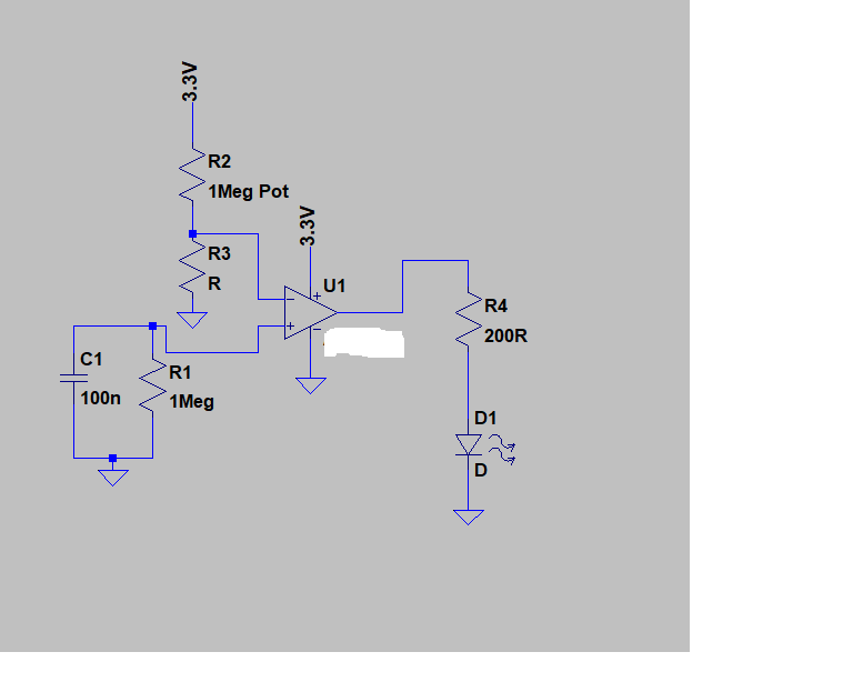

    我们将 OPA170用作开环 比较 器、其中反相端子是用于设置基准阈值的电位计。 在同相端子上、我们的电路有一个输出。 在与1MEG 电阻器并联的情况下、在 ap 放大器的 I 同相端子上的电容为0.1uF。
     在正常运行期间没有问题。 但是、当该电路暴露在高电磁场中时、我们看到0.1uF 的电压充电至0.6V 至1V。  我们最初通过该 EM 波可能会通过一条轨迹或一个环路在电路中引入该电压、但情况并非如此。 因此、最后我们所做的是保持一切不变、我们刚刚断开了运算放大器的电源引脚并再次进行测试。 这次在0.1uF 电容器上没有观察到电压。
       因此、需要知道的是、由于外部 EM 波、电源时间的噪声可能很高、因此运算放大器的电源引脚处的电源噪声很大。 由于电源上的这种噪声会导致运算放大器出现奇怪的行为、因此它可能会为位于运算放大器同相输入端子的0.1uF 电容器充电。

    电路对我来说有点奇怪。 您能给我们展示一个原理图吗?
    从 OPA170的+INPUT 到 GND 的100N 电容器? 但这意味着驱动输出会看到巨大的容性负载。 OPA170的正输入是由什么驱动的? 为什么不提供迟滞?
    "高电磁场"是什么意思? 这是什么?
    Kai
    感谢您的快速响应。 然而、这并不是一个将运算放大器用作比较器的典型电路。 请查找以下原理图:INPUT+由一个可驱动大电容负载(如电池)的源驱动。 我们观察到、如果我保持电路如下图所示(驱动 C1和 R1的源 极已物理断开连接。 电路与下面的电路相同)、当该电流受到高电磁场的影响时、C1的充电电压最高为0.6V-1V。 除了运算放大器输入或 EM 波引起的感应电压外、没有其他电容器充电源。 但是、当我从运算放大器电源中移除3.3V 并再次将电路置于 EM 波形中时、在 C1上观察到运算放大器断电时没有电压、当 EM 波入射到此电路时、我不会在 C1上获得任何电压。
    对于 EM 波、它是根据 IEC61000-4-4在承载 EFT 的导线上生成的场。

    如果向 OPAMP 的输入提供的信号比 OPAMP 能够处理的信号快得多、则有时可以观察到输入信号会被解调、并且会产生伪输入失调电压。 即使是运算放大器的输出也可以采用这种方式。 内部 ESD 单元或内部电路的非线性会导致此解调。 针对不必要的解调效应的最佳方法是提供足够的输入滤波。
    除此之外、您还应提供迟滞。 这也可以保护 OPA170的输入免受过压的影响。
    Kai
    您好、amey、
    Kai 正确地说、运算放大器由于 EMI 信号而增加了失调电压。 我建议阅读 运算放大器的 EMI 抑制比 、以了解什么是 EMIRR 以及 EMI 如何影响运算放大器。
    此外、不建议将 OPA170用作比较器、因为该器件具有内部背对背二极管。 当向器件施加差分输入电压时、二极管将导通、电流将流经二极管。 我们建议将电流限制在10mA 以下以防止损坏器件(请参阅绝对最大规格表)。 但是、二极管的设计或目的不是重复导通、而是仅用于保护器件。 我建议使用不具有内部背对背二极管的 OPA2990。
