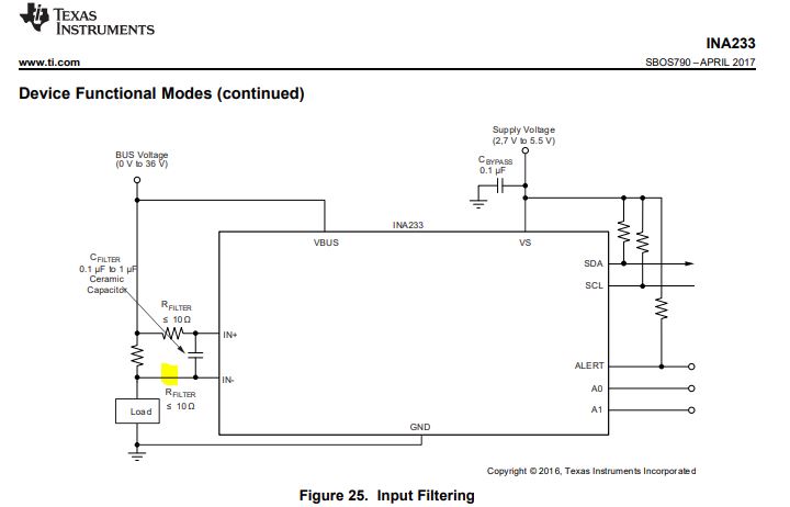

器件型号:INA233
您好、Sirs、
您是否会在 INA233数据表第15页的 IN- IN 输入滤波参考设计中建议 Rfilter 符号是否有 MUSing?
谢谢、此致、
陈耀恩

    您好、Wayne、
    为了创建常用的推荐差分滤波器、IN-引脚上确实缺少一个电阻器。 我们应用团队的 Peter Iliya 明天返回办公室时会跟进。
    Ian Williams
    应用经理
    电流和磁感应
    您好、Wayne、
    图25中确实缺少 Rfilter 电阻符号。 最佳做法是为每个输入引脚使用两个10欧姆输入电阻器、因为这不仅会降低差分滤波的截止频率、还会最大限度地减小电阻器所增加的误差。 如果仅使用一个10欧姆电阻器,则会通过(IB+)*10欧姆产生立即偏移。 但是、如果使用了两个电阻器且 IB+= IB-= 8uA、则两个电阻器上的压降将大致相同、具体取决于电阻器容差、它们将抵消。
    抱歉、该图不完整。 我们将努力纠正这种情况。

    Peter、您好、感谢您的确认... Wayne Chen
