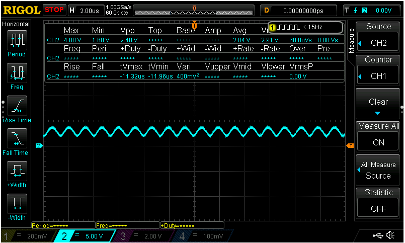

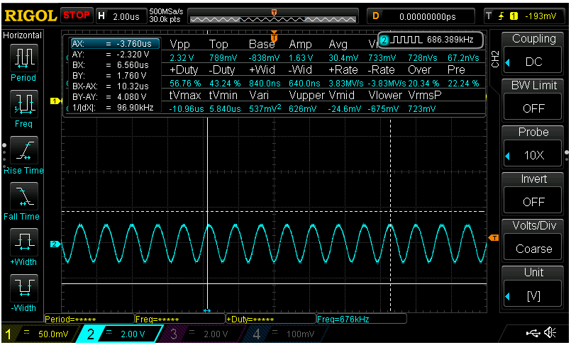

我在减法器应用中使用 OPA197。 当我使用衰减器探针检查其反相端子处的电压时、观察到峰间电压为2.32V 的正弦电压。 在此测试期间、与电阻器连接的同相端子和电阻器的另一端接地。 我还检查了同相端子处的电压、它是零。 减法器中使用的所有电阻器均为100k。 两个输入端子都保持悬空。 之后、我在减法器的输入端子(电阻分压器的一端接地、另一端接地、节点被分配给减法器的同相端子)上提供了5.6V 的直流输入、并检查了反相和同相端子上的电压。 IN+上的电压是正确的(恒定2.8V)、但 IN-显示的正弦电压将直流电平移动了近2.8V、这等于同相端子电压。 我已附加了从示波器获取的图像。 在此测试期间提供了+5V 和-5V 电源

    您提到了在反相输入端观察到的正弦信号。 它是否也出现在 OPA197输出引脚上? 在反相引脚输入端放置探针会增加求和节点的电容。 当与反馈电阻结合使用时、该节点上的正常运算放大器输入电容和任何添加的电容都会降低相位裕度。 如果发生这种情况、电路可能会变得不稳定并发生振荡。 波形通常是接近运算放大器 GBW 频率的正弦波。  当从输入端移除探针时、务必查看输出端是否存在振荡。

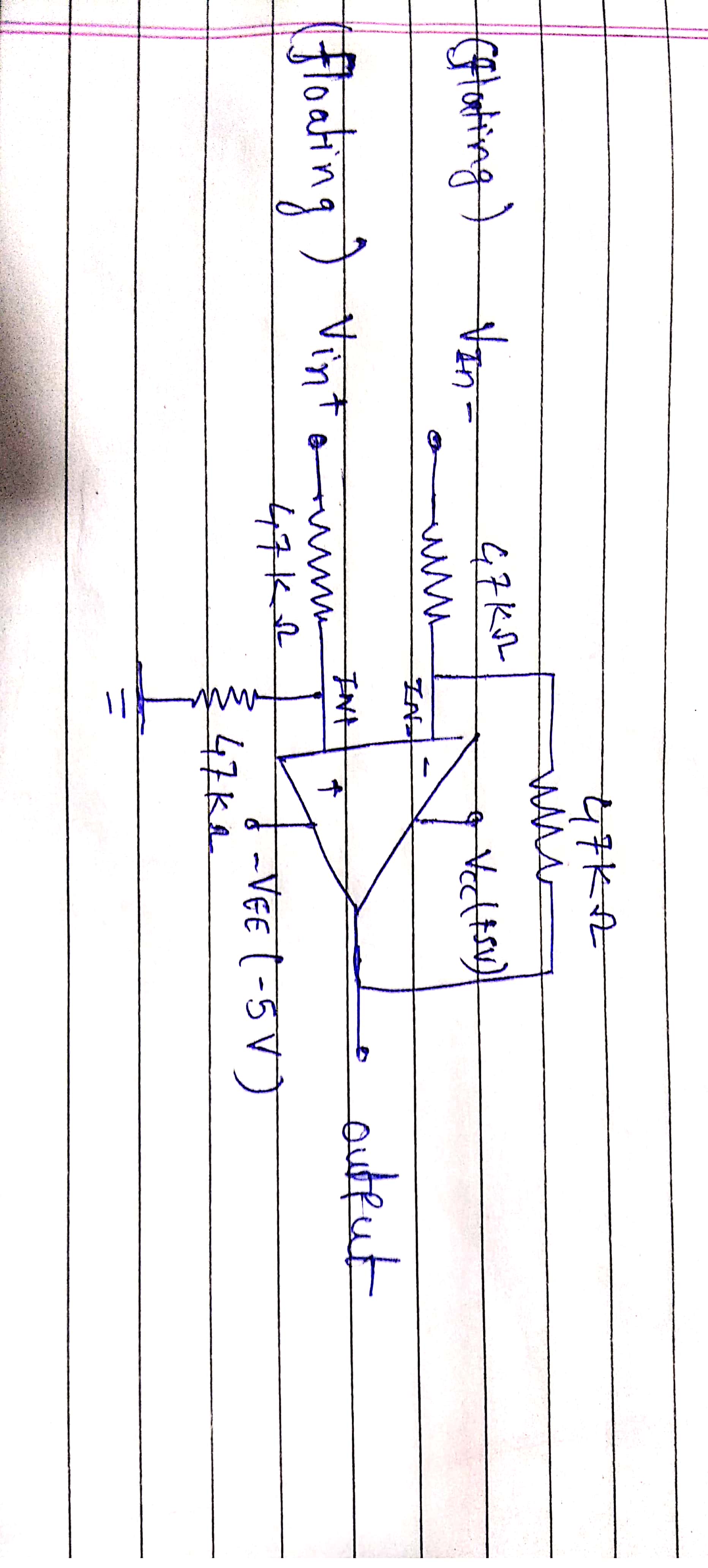

    请提供 OPA197减法器电路的原理图、其中显示了所有连接和元件值。 确保显示   不同引脚上的直流和交流电压电平。 DSO 图像未通过、因此请尝试再次发送。

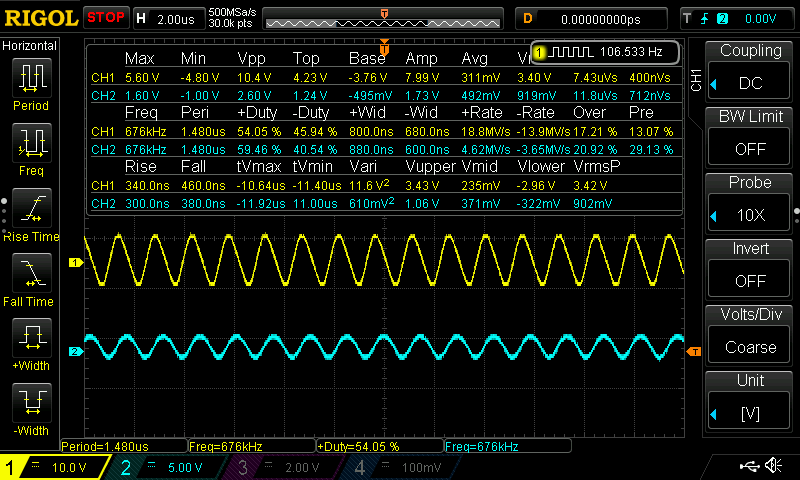

    当从反相端子上移除探针(Tektronix TPP0051 50 MHz 10 MOhm/<12pF)时、输出端没有振荡、但一旦我将探针连接到反相端子输出、输出端开始以676kHz 的频率振荡。 我已附加示波器图像、显示了当探针连接到反相端子时输出端的振荡。 我还附上了原理图。 可以从示波器图像中看到各个点的电压
    黄色-输出、蓝色-反相端子

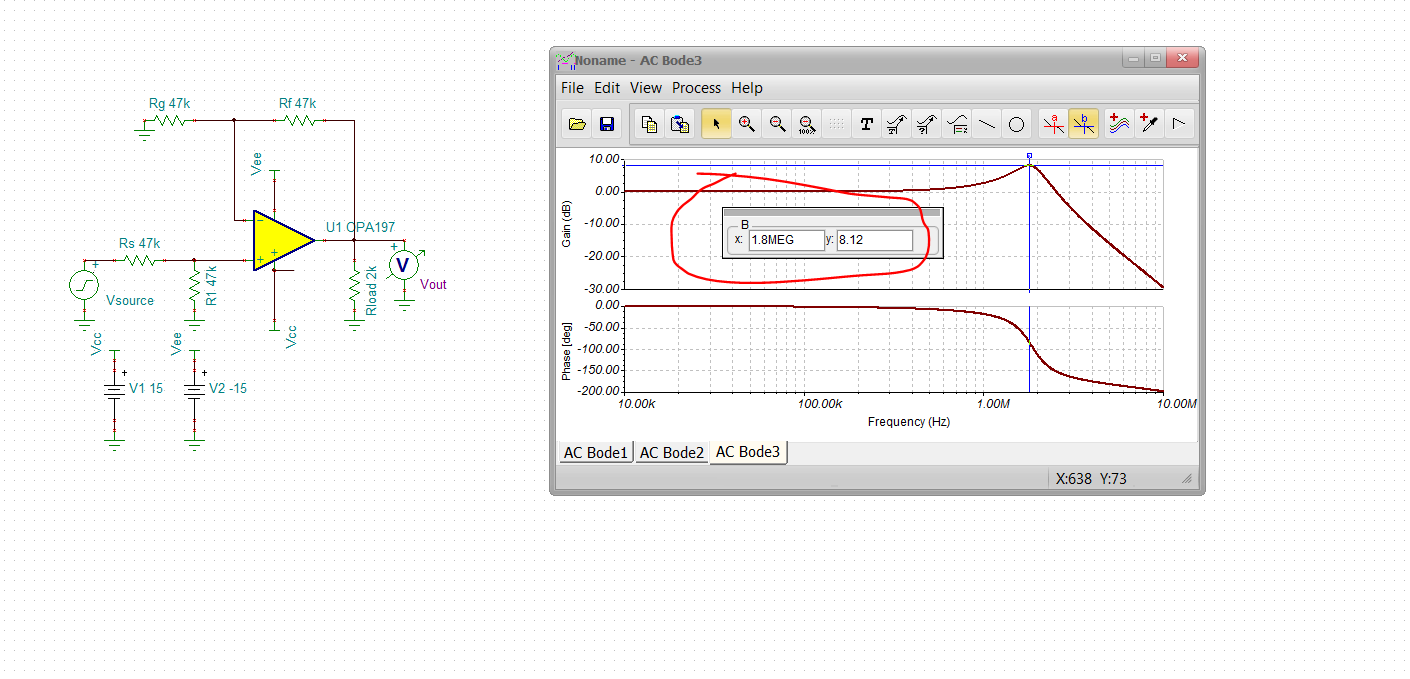

    由于反馈环路中的极点与反相节点之间的关系、这里的振荡非常简单。 在没有探针的情况下、由于输入随机 C、闭环响应具有8dB 峰值、这使用本文中的图2映射到23度相位裕度
    https://www.planetanalogue.com/author.asp?section_id=3404&doc_id=565056&
    如果在反相节点上添加一个10pF 探针电容、则闭环峰值(由于某种原因、我无法使 LG 仿真运行)会达到19dB、
    或者、相位裕度小于10度-如果您必须使用如此大的 R、请按照本文所述在反馈电阻器上放置匹配的反馈 C、
    https://www.planetanalogue.com/author.asp?section_id=3404&doc_id=565077&
