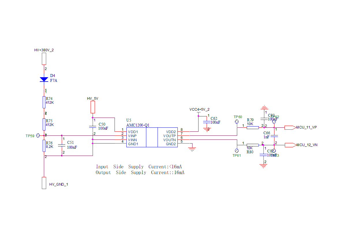

  我的客户在 PTC 产品中使用了 AMC1200-Q1。 在测试 EMC RS 时发现 AMC1200-Q1故障。
RS 测试频段为1Ghz 至3GHz。 在测试开始时、amc1200-Q1的输出异常、测试结束后无法恢复。 更换 AMC1200-Q1后输出正常、因此客户判断 amc1200-Q1损坏。
amc1200-Q1的正常应用现象为:无125V 输入、VOUTP/VOUTN 输出为2.5V、当输入为125V 时、正常输出为 VOUTP 2.224V、VOUTN 2.2826V。 RS 实验后、amc1200-Q1的 VOUTP/VOUTN 输出均为2.5V、与无125V 输入类似。
以下是客户的应用电路。 请帮助检查此故障的原因以及客户需要提供的其他哪些信息?

    接下来、使用您所示的电阻分压器、两个412K 电阻器与输入上的8.2K 电阻器之间的电压将大约降低100:1。  在输入电压为120V 的情况下、AMC1200-Q1 VINP 引脚上的电压将为~1.2V、这不会损坏器件、但它肯定会饱和(最大线性输入电压范围为+/-250mV、最大削波为+/-320mV)。  在这种情况下、您应该会看到满量程正输出。  根据数据表中的图14、GND2的 VOUTP 应~3.8V、 GND2的 VOUTN 应~1.2V。

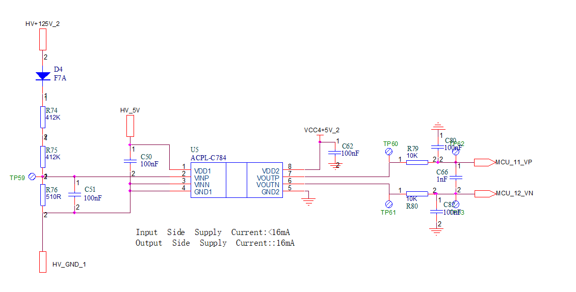

    ---之前提供的电路不是最新的。 如下所示的最新电路:R76为510R、而不是8.2K、因此 VINP 为77mV (实际测量)。
      2、在正常应用下使用120V 输入时、您认为 VOUTP 是2.224V、VOUTN 是2.2862V -您是差分测量还是 WRT GND2?  当对输入施加正电压时、VOUTP 应高于2.5V 的共模输出电压。  在这种情况下、VOUTP 和 VOUTN 都将低于 VCM 输出、但情况不应如此。
    VOUTP 和 VOUTN 值为 GND2。 然后再次与客户核实、VOUT=2.862V、VOUTN=2.224V。
    很抱歉以前给您错误的信息。
    3、客户想要记录 AMC1200-Q1的故障模式、  您能提供帮助吗?
    最新原理图:
