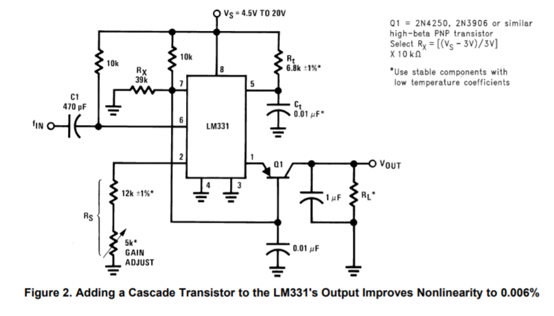

大家好、
我尝试测量100Hz 至11KHz 范围内的频率。 但我需要在100Hz 至200Hz (±4Hz)范围内实现高精度。
我根据 TI 的应用手册 SNOA734B 制作了"图2"电路、该电路添加了一个 PNP 晶体管作为级联、以提高非线性。 它运行良好、但在低频下、我会得到10Hz 的误差、我需要更高的精度。
是否有任何关于如何在不添加有源滤波器的情况下减少误差的想法?
PS:输出范围为0V 至5V、因此当我引入100Hz 信号而不是获得50mV 时、我得到55mV。 高度计的准确度为5uV、有6个1/2位、所以这不是问题。
    您好、John、
    SNOA734B 是将 LM331应用为 F 至 V 转换器的最终资源。 除了 LM331作为 F 至 V 转换器的固有精度外、还必须考虑要施加的输入信号、 与之结合使用的无源组件及其对频率精度的影响。 关于输入信号 SNOA734B 状态、"此电路接受3V 或更大的脉冲序列或方波输入振幅。 470pF µs 电 µs µs 80 μ F 至1.5 μ F 之间的负向输入脉冲、以及容纳方波或正向脉冲(只要脉冲之间的间隔至少为10 μ s)。" 因此、请确保输入 信号源 满足这些要求。
    LM331需要多个无源组件 来帮助 实现其 V 至 F 性能。 我 希望多个外部组件及其固有的精度/质量 会影响 F-V 精度。 图2表明、多个元件被指定为需要低温度系数。 此外、由于它们出现在 F 至 V 设计公式中、因此它们直接影响 F 至 V 的电气性能。 RT 具有1%的容差、但请考虑将其提升 至0.1%容差6.81k 或您使用的任何值。 计时功能中经常忽略的是电容器容差。 CT 具有稳定的分量表示法、但未提及其容差。 我会寻找 一个温度稳定、低容差10nF 的电容器来用于 CT。  连接到 Q1集电极的1uF 滤波电容器应为低泄漏电容器、并注意 RL 的温度稳定性要求。
    另一个注意事项是、Rs 应非常接近14千欧姆。 用户在应用中经常犯的一个错误是   为 Rs 使用较低值的电阻器。 这样做可能会使内部电流源过载。
    此致、Thomas

    最后一个问题、最大输出电压摆幅是多少? 我用´m 供电
    John
    尊敬的 John:
    SNOA734B 在第3节中指出:"尽管电路指定了15V 电源、但您可以使用4VDC 至40VDC 之间的任何稳压电源。 输出电压可扩展至电源电压的3VDC 以内、因此选择 RL 以保持该输出范围。" 因此、当 LM331 Vs 设置为 +5V 时 、 最大预期输出电压 为+2V
    使用低电压电源与 Vs 远 值限制了 LM331的输出电压能力。 如果您可以为 Vs 使用更高的电源电平、 则可以实现更大的输出电压、从而为 应用的输入频率范围提供更高的分辨率。
