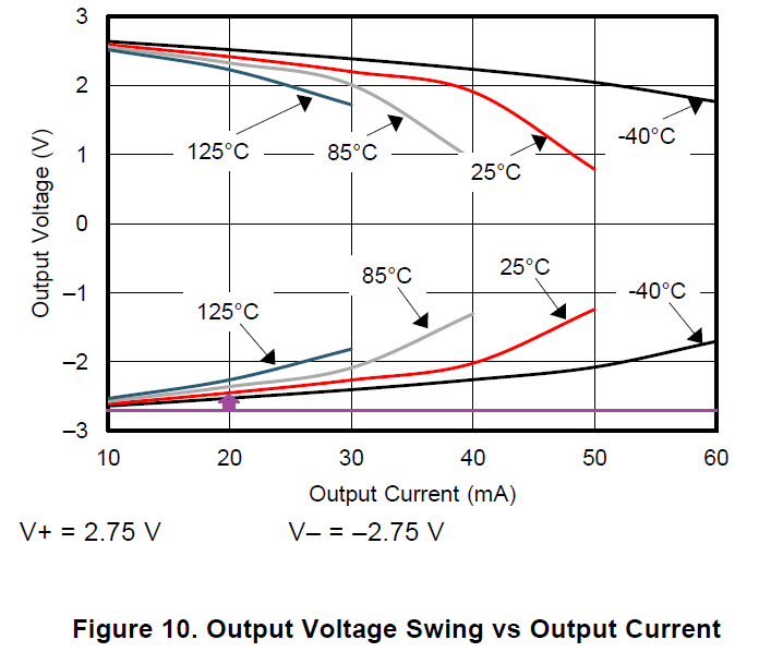

我对 TLV9062有疑问。
客户在 TINA-TI 上模拟 TLV9062的条件如下、因为他们希望将该器件用作20mA 的灌电流。
  • 同相放大器电路
  • 正电源电压为4.8V、负电源电压为0V。
  • 正输入为0V
  • 负输入通过10k 欧姆电阻接地。
  • RF 为10k 欧姆、CF 为100pF
  • 通过200Ω Ω 电阻器向 TLV9062输出施加4.2V 电压
它们期望输出为0V。 但是、TLV9062输出端具有大约0.269mV 的小直流电压。 他们对发生这种情况的原因很好奇。
它们看到0.269mV 的一个原因可能是运算放大器失调电压。 根据 TLV9062数据表上的失调电压规格、它显示 Vos 为+/-0.3mA。
是这样吗? 你有什么想法吗?
    Mamora、
    您的意思是0.269mV 吗?  269mV 似乎更有可能。
    20mA 乘以输出灌电流导通电阻会限制可能的最低输出电压。 请参阅紫色线、箭头(靠近图表底部)
    如果输出实际为0.269mV、则没有200 Ω 负载电阻器端接至4.2V
    尊敬的 Ron:
    让我纠正一下、客户说它是269mV。 那么、没错。
    - V 为2.75V、紫色线显示大约-2.5V
    这意味着如果是这位客户、输出将大约为0.25V。
    如果客户施加-0.25等负电压作为-V、输出 是否约为0V?
    他们认为可以获得4.2/200=21mA 的电流。
    Mamoru

    Mamoru、
    在 V-为-0.25V 时、输出通常接近0.02V。  但是、输出电阻会因器件而异、并且会随着温度的升高而增加。 输出低限值(VOL)主要基于输出灌电流和输出晶体管电阻。 为什么输出需要变为0V 并提供21mA 电流?
