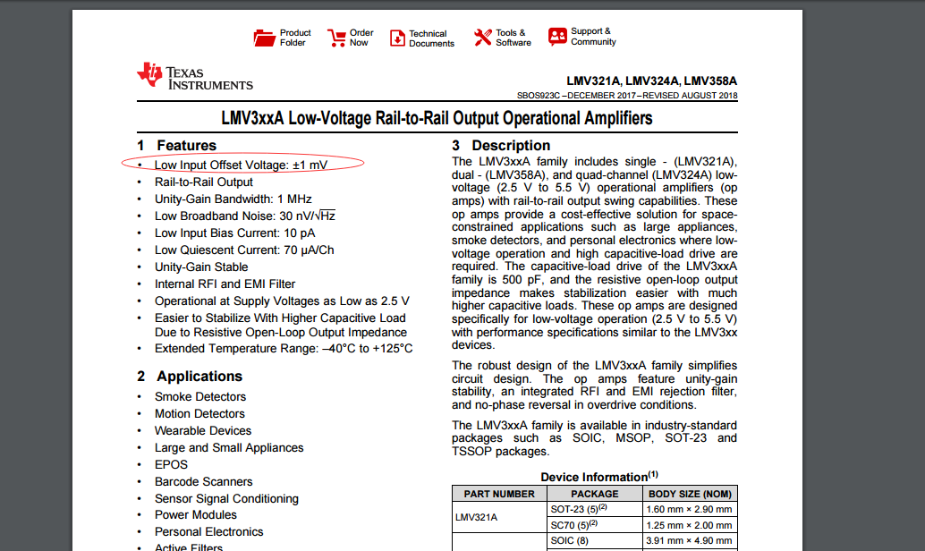

您好:
    请询问、LMV324A 的输入失调电压为正负1mV。 输入失调电压的正常分布是多少(或大多数芯片的输入失调电压的值是多少)?
    您好、Jerry、
    如果您在数据表(表6.7)中查看电气特性、则典型的输入失调电压为+/- 1mV、即+/-一个标准差。 因此、大约68%的器件将处于该偏移电压范围内。
    Bala Ravi
    而且、大多数器件最终会测试失调电压、在这里、它们看起来像是屏幕上显示为+/-4sigma。
    较新的器件将显示与 OPA837数据表中的直方图类似的直方图、有时平均值确实会稍微偏离零。 整个分布随电源电压的变化而略有变化。
