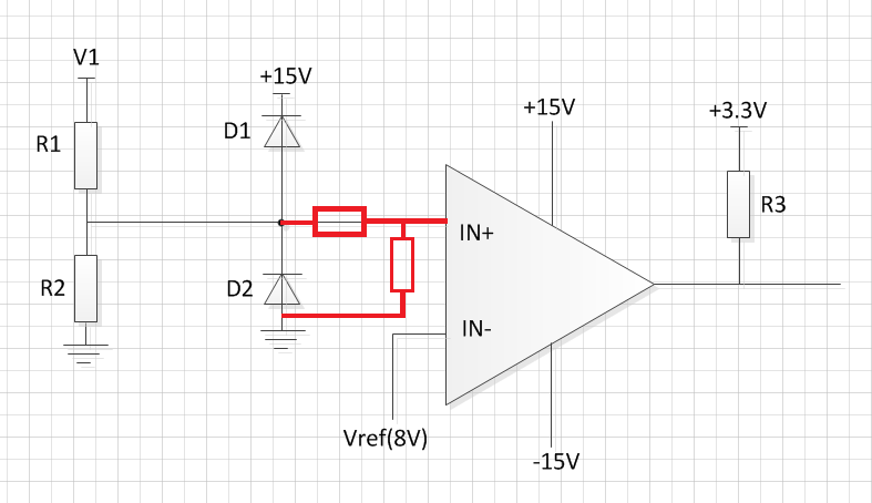

由于 LM211差分比较器响应时间快(165ns)、因此在我们的应用中使用。
  我们的电压比较电路如下图所示。 该电路由 三部分组成: 分压器电路、二极管钳位电路和电压比较器电路。  二极管钳位电路的电压为15V、 LM211的正负电源为15V 和-15V 、基准电压为8V。
在我们的应用中、 要测量的电压(V1)始终很高、 考虑 到二极管 D1导通时二极管的正向压降(0.7V)、LM211的引脚 IN+的电压高达15.7V。

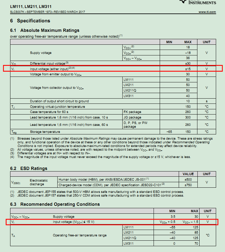

根据 LM211的数据表、输入电压不得超过15V。
下面是我的问题:
LM211的 IN+引脚电压达到15.7V 时是否有任何损坏?
2.我们的应用程序中是否存在任何不正确的逻辑输出?
当 LM211的正负电源为15V 和-15V 、基准电压为8V 时、IN+引脚的电压范围是多少?
当二极管钳位电路和正电源的电压相同时、输入电压(VIN+)高于 LM211的正电源(Vcc+)。 您能 给我一些 关于电路设计或应用中芯片选择的建议吗? 我们需要与 LM211类似的快速响应时间。
    我会在二极管钳位后面插入一个电阻分压器。 并且我会选择元件值、这样输入电压不会违反建议的工作条件:
    Kai
    您好、用户:
    当输入超过8V 时、也可以将 D2更改为10-12V 齐纳二极管以进行钳位。 一旦输入电压超过8V 阈值、实际输入电压就无关紧要。 因此、在9-12V 电压下的钳位很好。 只需调整 R1的大小即可处理钳位电流。 如果使用齐纳二极管、则可以移除 D1。
