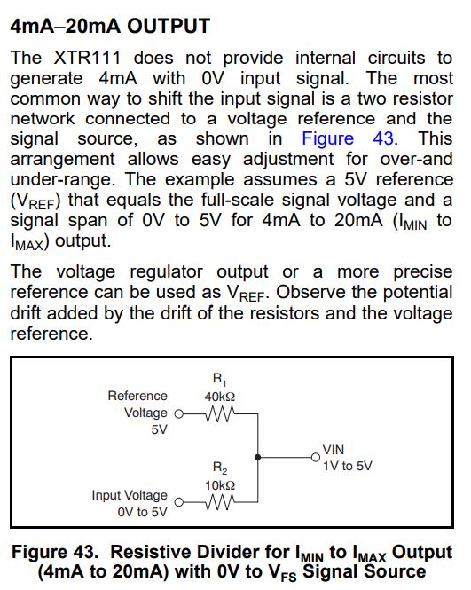

我的客户将 XTR111用于4-20mA 输出应用。
如数据表中所述、我们可以为4-20mA 输出添加电阻分压器。
客户具有0-10V 信号输入、因此他们需要10V 基准电压。
他们是否可以仅使用 REGF 和 REGS 生成针对此基准电压的10V?
这是否会长期存在一些问题?
谢谢。
    尊敬的 James:
    XTR111的内部电压基准具有+/-5%的制造容差。 因此、我不会直接使用内部稳压器来驱动电阻分压器。 为10V 电压基准芯片供电的原因是什么?
    Kai
    尊敬的 James:
    客户可以使用稳压器生成10V 参考点、以便 XTR111从0-10V 输入信号生成4mA-20mA 输出。
    下面的原理图适用于采用0-10V 输入、RSET=5kOhm 的应用。  在 REGF 和 REGS 上连接两个电阻器(REGF/REGS 两端为19.6kOhm、REGs 与 GND 之间为8.4kOhm) 将生成10V 基准电压;输入端的电阻分压器(R1=40kOhm、R2=10kOhm)如下所示。  VSP 电源应至少超过 VIN 2.5V、因此使用大于13V 的 VSP 电源。
    如 Kai 所述、稳压器的精度仅为+/-5%。  如果客户需要更高的精度、建议使用外部精密10V 基准。
    请参阅下面的内容。
    谢谢、此致、
    Luis
    您好、 Luis、
    感谢您的分析。
    客户需要高于5%的精度、因此我建议他改为外部10V 基准。
