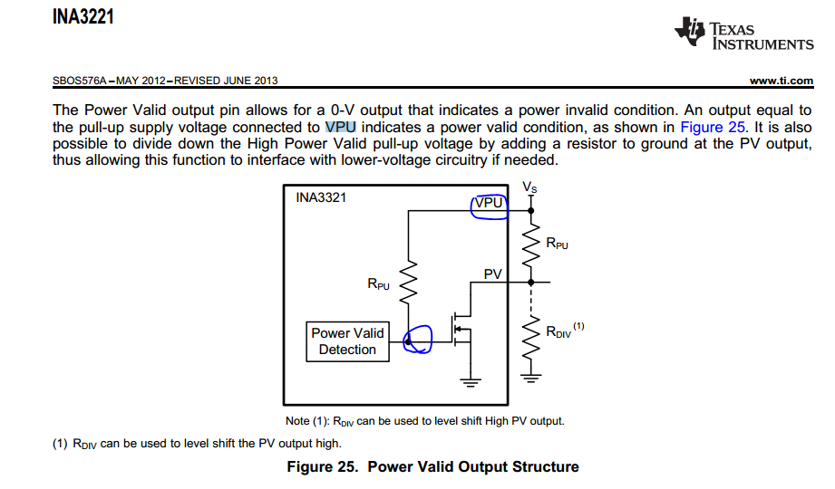

 VPU 的最小电压是多少, 它是否需要高于 VS 电压? 谢谢。
    您好、Frank、
    虽然未明确说明、但最小工作 VPU 电压应为2.7V。 只有在设计中使用 VPU 和 PV 引脚时、才会出现这种情况。 如果不使用器 件的电源有效(PV)特性、则 VPU 和 PV 可保持开路/悬空。
    如果用户希望 PV 上拉至 VS、VPU 引脚的电压可以与 VS 相同。VS 的最小工作值为2.7V、因此 VPU 也可以在2.7V 的最小值下工作。 VPU 引脚不需要大于 VS、但如果 VPU 电压大于 VS、 然后、用户可能需要按图25所示对 VPU 电压进行分压、因为 PV 引脚的电压不能超过7.1部分绝对最大额定值表中规定的6V。
