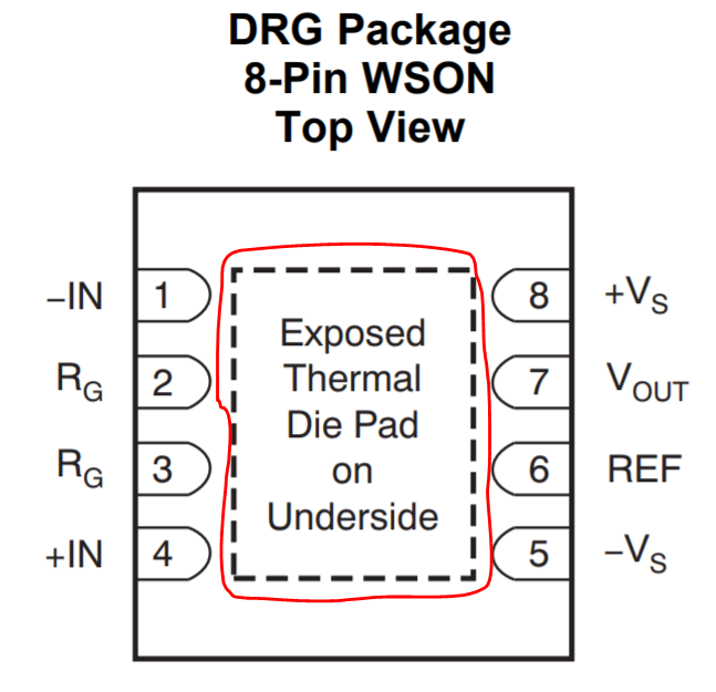

我们的客户询问 INA826的外露散热焊盘、如下所示。
那么、问题是我能否直接连接 GND 网络上的外露散热焊盘? 或者我应该使用哪个平面来连接它?
-文豪
    您好、Wenhao、
    散热焊盘必须连接到电路中的最低电压电位、或者换句话说、连接到负电源轨。
    Kai
    那么、如果 GND 不是板载最低电压、它无法连接到它?
    您好、Wenhao、
    Kai 正确。 请将散热焊盘连接到负电源轨(-Vs)。
